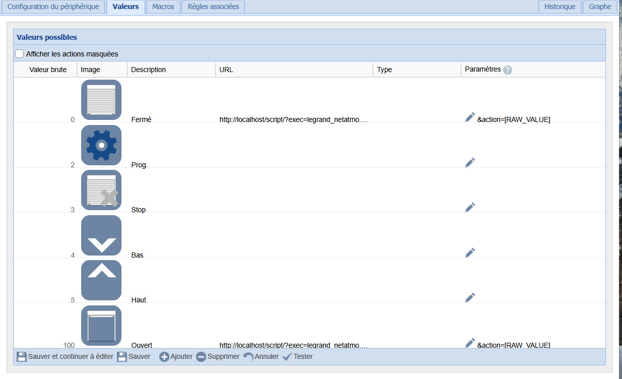

En complément de mon dernier post d'hier voici ce que j'obtiens lors de la création du périphérique de chaque volet.
Que faut-il renseigner dans les colonnes URL et paramètres des valeurs Haut , Bas et Stop pour obtenir une action sur le volet?

Bonjour Mrab
Il faut recopier les champs URL et paramètres sur les lignes suivantes.
Eventuellement on peut avoir le champ type à GET sur toutes les lignes. :)

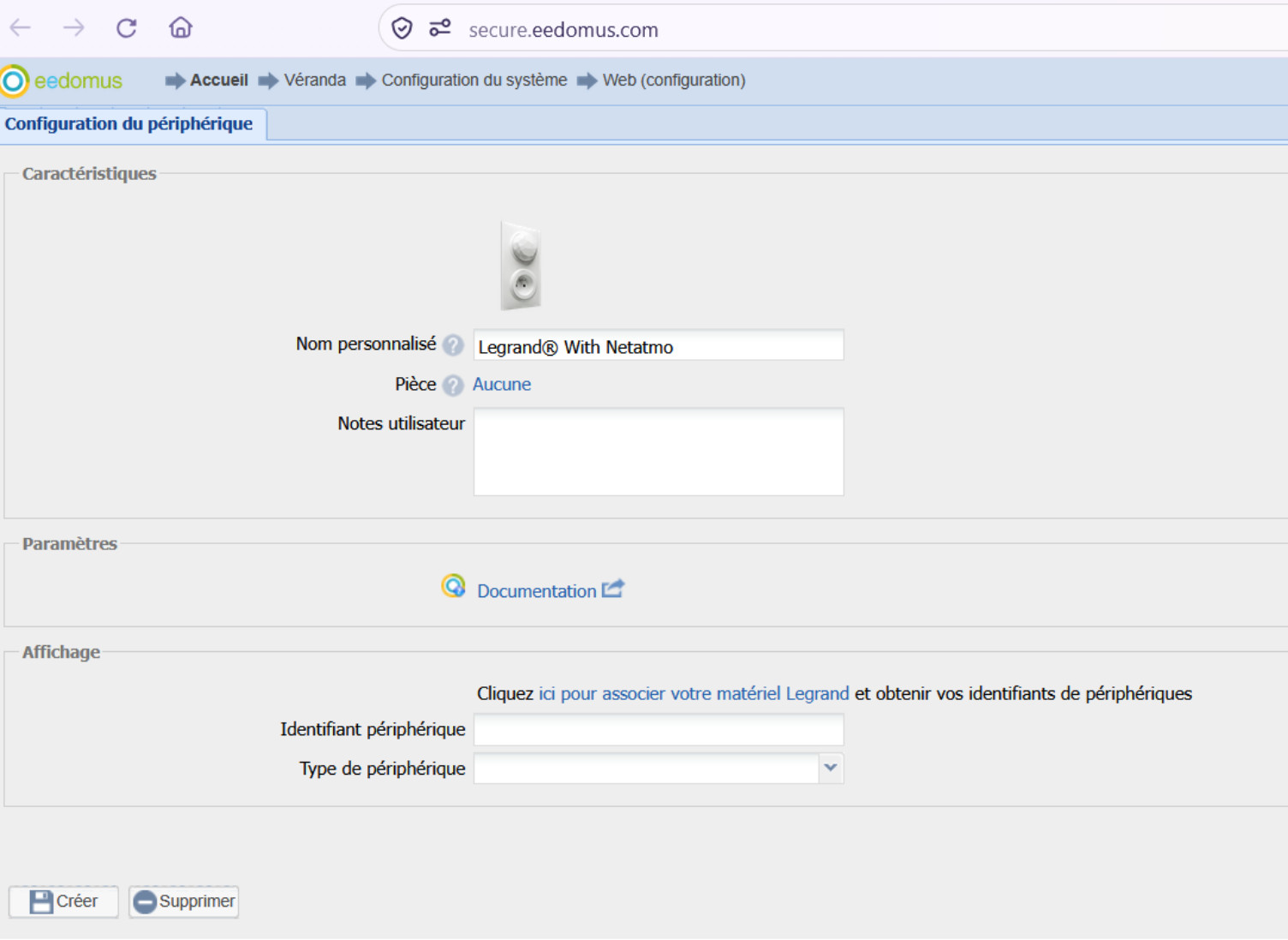

Sur Eedomus : ajouter un périphérique/autre type/objet connecté/Legrand with Netatmo/ créer.
on arrive sur

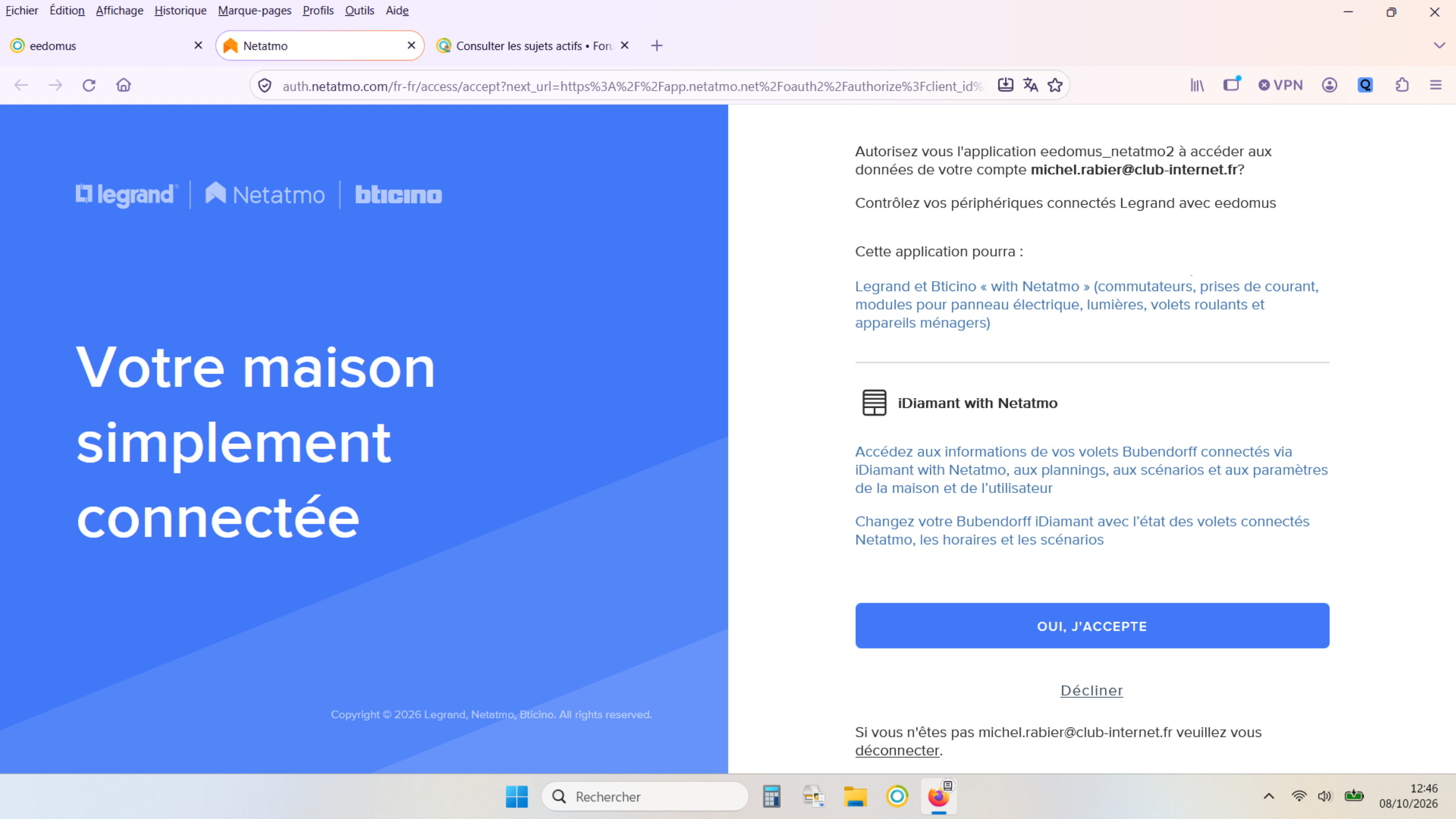

cliquer sur "cliquer ici pour associer votre matériel Legrand, ça donne une fois fois qu'on a renseigné Login et mdp Netatmo :
Capture d’écran (112).jpg (343.48 Kio) Consulté 1621 fois

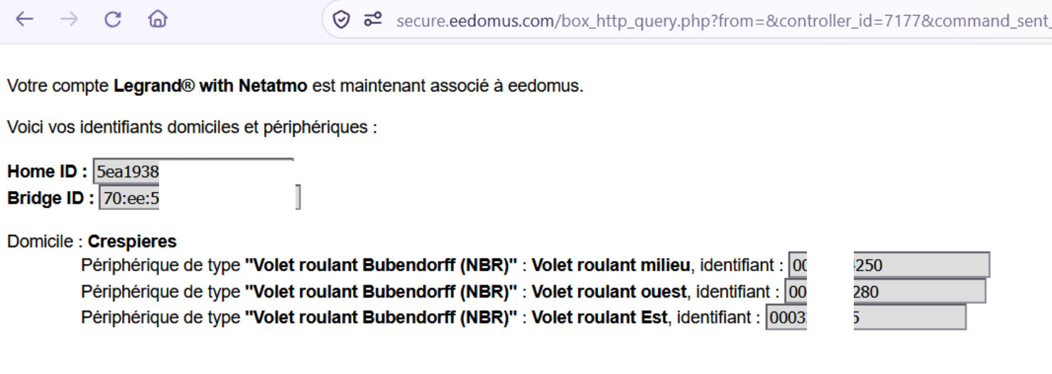

On accepte et on obtient la liste des s/n des volets et l'adresse IP du diamant:
Capture d’écran (113).jpg (139.46 Kio) Consulté 1621 fois

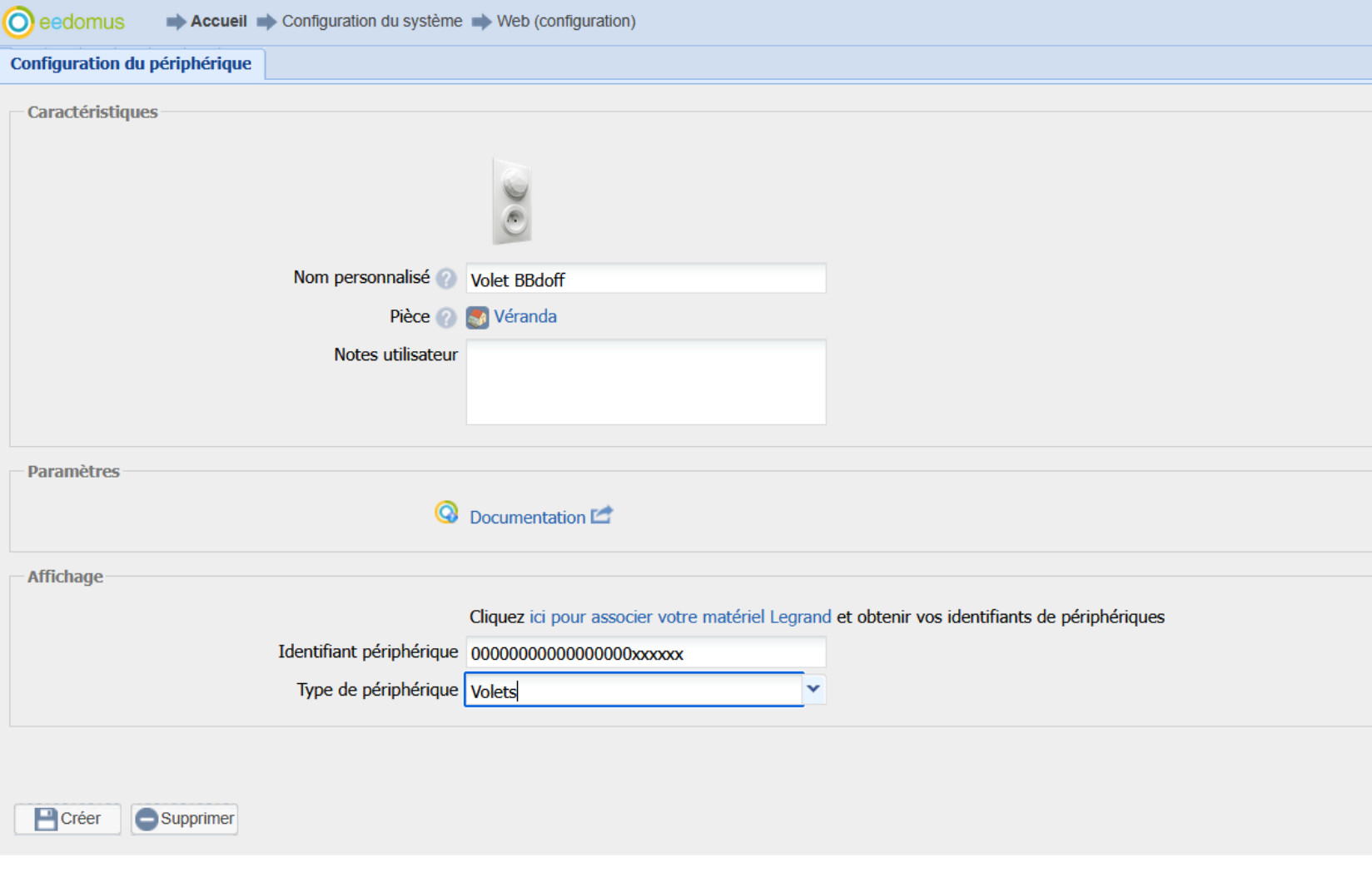

On tombe sur la page de création du périphérique volet
Capture d’écran (114).jpg (125.04 Kio) Consulté 1621 fois
Renseigner le s/n volet en comblant par des 0 pour obtenir les 23 caractères demandés ??? et le type de périphérique (volet dans la liste déroulante)
Appuyer sur créer en bas de page.

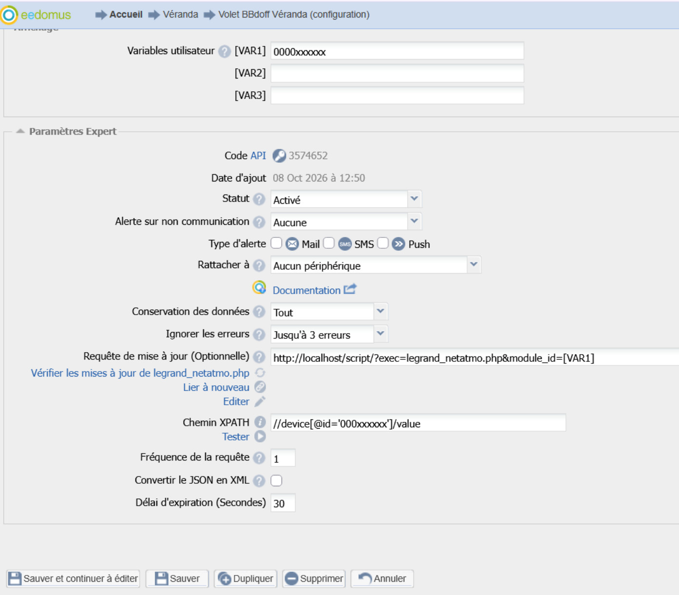

Revenir sur le périphérique créé, modifier le s/n situé en VAR1 avec le nombre exact et dans la liste déroulante de Usage sélectionner "Volet/Store" .
Capture d’écran (115).jpg (146.97 Kio) Consulté 1621 fois
Sur le périphérique plusieurs états se sont crées automatiquement mais seuls les états 0 et 100 ont l'URL et paramètres de renseignés
Capture d’écran (111).jpg (128.73 Kio) Consulté 1621 fois

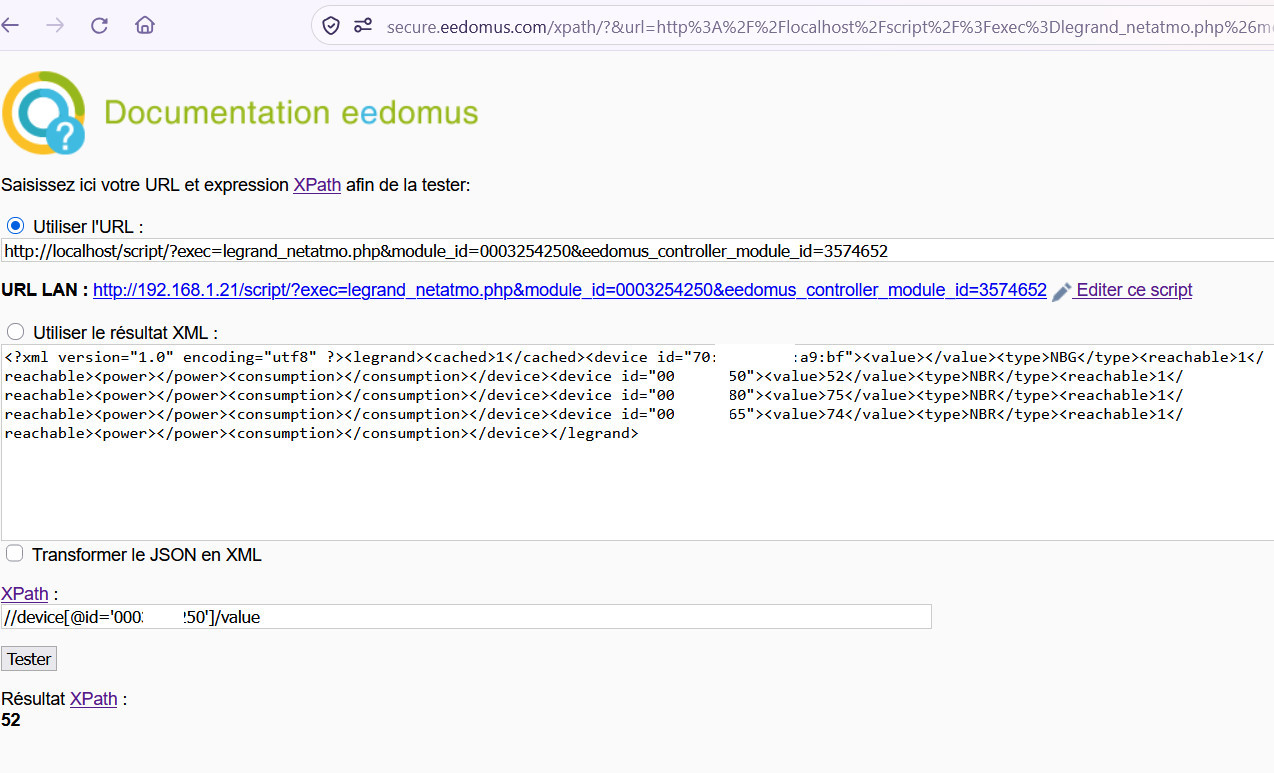

Dans les paramètres expert en faisant "tester" le chemin Xpath on obtient:
Capture d’écran (119).jpg (238.12 Kio) Consulté 1621 fois
On retrouve sur cette page le résultat de la seule requête proposée sur ce périphérique qui renvoie la position en % d'ouverture de mes 3 volets (que je peux dupliquer à des états 10,20 30 comme proposé par Fab).
Mais ma question initiale était : comment agir sur montée / descente et stop ???
Merci par avance
