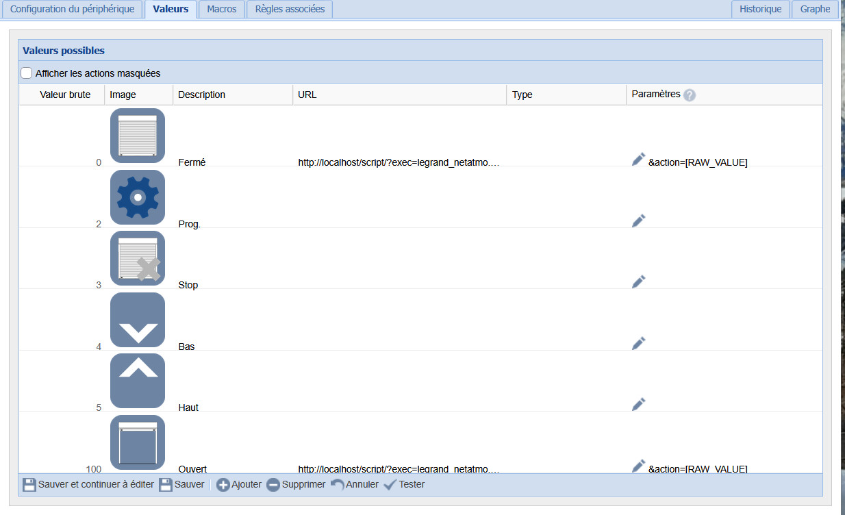

Messagepar MRAB » 05 Oct 2026 18:23
En complément de mon dernier post d'hier voici ce que j'obtiens lors de la création du périphérique de chaque volet.
Que faut-il renseigner dans les colonnes URL et paramètres des valeurs Haut , Bas et Stop pour obtenir une action sur le volet?
