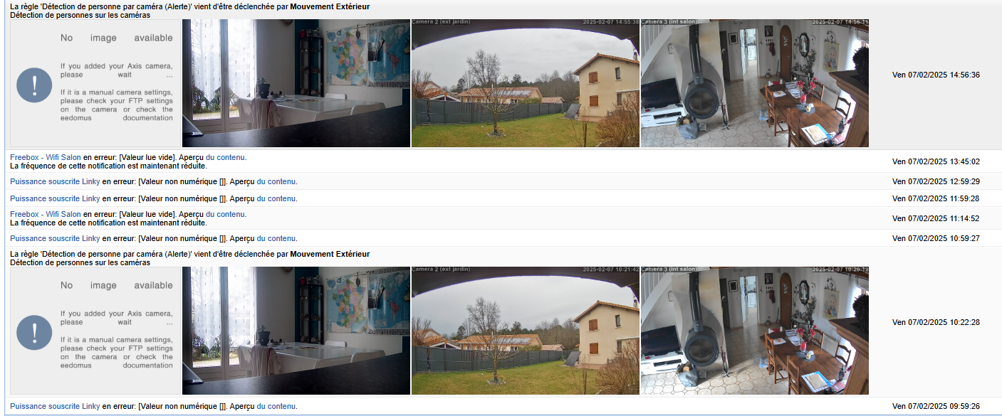

J'ai été victime d'une tentative d'intrusion après avoir souscrit l'abonnement de détection de personnes par caméras.
Je suis équipé de 4 caméras IP, 2 extérieures et 2 intérieures. Paramétrées dans Eedomus.
J'ai eu des alertes "détection de personnes" sur 4 journées particulières (pendant notre absence), sur une caméra extérieure, mais dans les images intégrées à la notification, il y a 3 images des 3 autres caméras, sauf celle de la caméra qui a détecté une personne.
Les journées et heures soupçonnées : 3 février (23:53), 5 février (15:20 et 23:47), 6 février (16:09) et 7 février (10:22 et 14:56).
Donc pas moyen de vérifier qui est sûr la photo qui a déclenché la détection !
Si je me connecte par FTP sur le serveur Eedomus de la caméra, je n'ai aucune image ou vidéo.
2 questions :
-Pourquoi l'image de la caméra ayant provoqué le déclenchement "détection de personne" n'est pas affichée dans la notification ?
-Pourquoi il n'y a aucune image sur le serveur FTP de la caméra concernée, pour vérifier les images d'intrusions ?
Merci du retour.
Cordialement.
Lérisson Jean-Pierre, abonné au service "detection de personnes par caméra".

Tu as réellement eu une intrusion ou tentative ( physiquement visible , comme porte forcée , vitre brisée etc... ) ou juste une alerte via la détection de personne, qui pourrait être un " faux positif" ?
Je ne suis pas sûr que tu obtiennes une réponse sur le forum de la part d'eedomus... déja que ça ne répond pas quand on passe par les demandes via SAV ( j'ai une demande sans réponse depuis des semaines, pour un problème sur un module zigbee, le vendeur m'indique également n'avoir jamais de réponse d'eedomus et Nodon ( le fabricant du module ) m'a dit avoir contacté eedomus ... sans nouvelle de leur part...).
Intéressé en tout cas si tu obtiens une réponse d'avoir l'explication.
Je me pose aussi la question en cas de dépassement du seuil FTP journalier est ce que ce service de détection fonctionne quand même ou pas ?

Messagepar Roanpeter » 08 Fév 2025 21:48
Je viens d'avoir 2 réponses du SAV moins de 2 h après mon ticket de SAV numéroté.
Donc le SAV répond.
J'ai accès à tout l'historique d'images mais dont la fréquence d'upload vers leur serveur dépend de l'intervalle de temps de stockage FTP que j'ai paramétré moi-même (et non pas Eedomus) pour chaque caméra.
Ils ne semblent pas faire du RTSP et analyse vidéo en temps réel.
Je les questionne sur ce que fait vraiment leur traitement de détection de personnes.
Je vous informe dès que les réponses sont précises.
A+.
Cordialement.
Lérisson Jean-Pierre.
