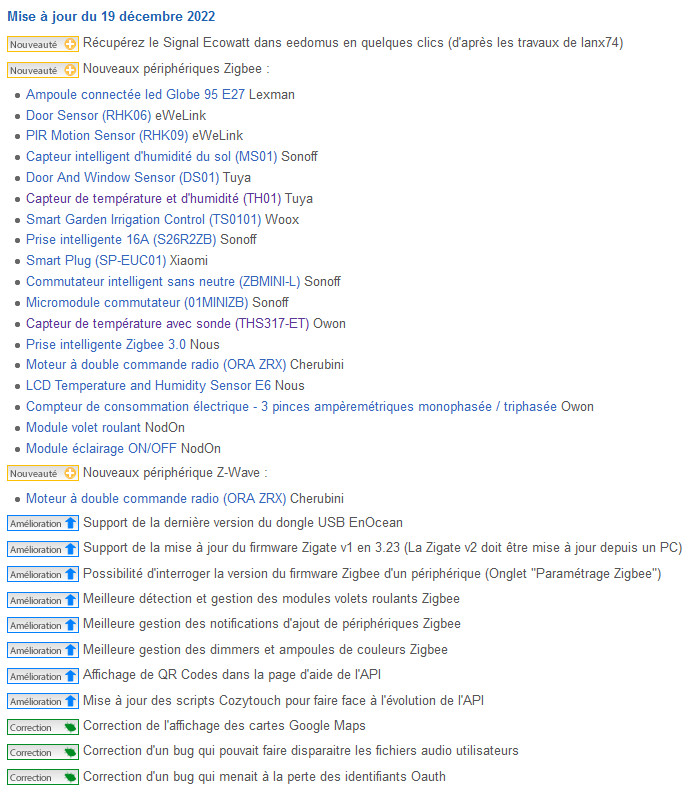

Messagepar Bart (eedomus team) » 16 Déc 2022 15:19
Voici le contenu de la mise à jour prévue ce lundi :

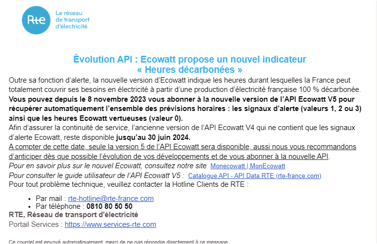

Messagepar vva » 22 Mai 2024 16:47
je relance le sujet car j'ai reçu un mail de RTE-Ecowatt indiquant que la v4 de leur API ne fonctionnera plus à compter du 30.06.2024.
Une âme charitable peut il migrer le script de notre box vers la version 5 de leur api ?
https://doc.eedomus.com/view/Eedomus_et_Ecowatt
MAIL_RTE

Messagepar opa95 » 22 Mai 2024 18:51
Bonjour vva
vva a écrit:Bonjour,
Moi, j'ai fait une version qui va chercher l'information soit chez eedomus, soit chez rte soit chez edf.
Ca fonctionne :
Pour l'instant, ça relit le buffer de "eedomus" (mode auto), mais tu peux forcer la lecture depuis edf ou rte
Requete :
http://localhost/script/?exec=ecowatt_e ... w&mode=rte
ou
http://localhost/script/?exec=ecowatt_e ... w&mode=edf
