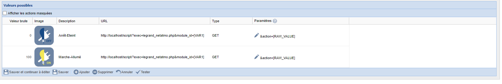

Je vous explique mon nouveau problème avec la nouvelle API Legrand (script mis à jour bien sur).
Cette API gère bien désormais mes interrupteurs doubles filaire.
En effet depuis la page de test du device je peux bien les piloter, le script fonctionne donc.
Par contre depuis les widgets de la page d'accueil, il n'y aucune réaction.
Une idée ?

Bonjour 95wolf,
Peux-tu faire une copie écran de l'onglet Valeurs, et une copie écran de la page de test ?
Ceci afin de comparer ce qu'il y a dans "Valeur brute", "URL", "Type", "Paramètres" d'un côté et "Utiliser l'URL" de l'autre.
Ces 2 appels sont équivalents, donc si cela marche pour l'un cela doit marcher pour l'autre.

Hello Dommarion,
Voici l'écran et si j'utilise le bouton test cela fonctionne alors que cela ne fonctionne pas via les widgets.
André

Re-bonjour 95wolf,
Il te manque dans la colonne 'Type' le mot GET.
Onglet Value
Essaie de rajouter cela.
Si cela ne fonctionne toujours pas, alors envoie moi la copie écran de ta page test aussi.

Messagepar 95wolf » 22 Août 2022 11:09
dommarion a écrit:Re-bonjour 95wolf,
dommarion
C'était bien ça, merci bcp Dommarion.
Etrange que le widget soit sensible alors qu'en test cela fonctionne.

Messagepar dommarion » 22 Août 2022 12:26
Dans le device (widget), l'onglet "Valeurs possibles" peut avoir "GET", "POST", "PUT" et "DELETE" (liste déroulante), et ne doit normalement pas être vide. Il manquait l'instruction "GET".
En mode test c'est par défaut une instruction GET qui est envoyée.
Ceci explique pourquoi cela fonctionne en test et ne fonctionnait pas en commande avec le device.
Bonne journée
