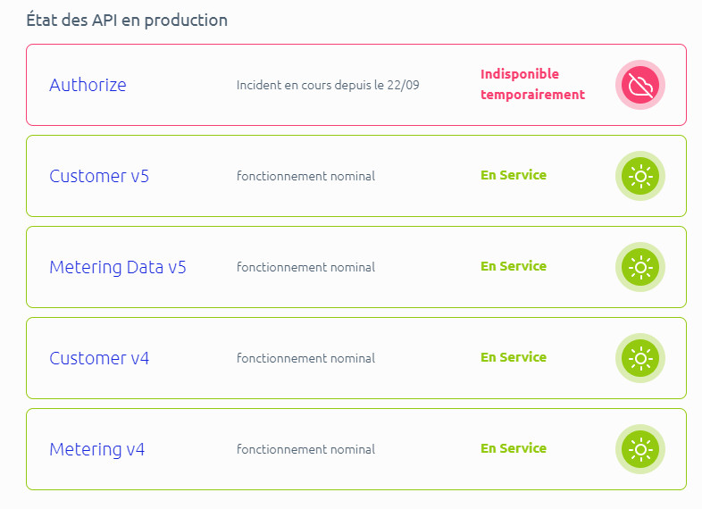

J'ai contacté ENEDIS pour expliquer le problème L'API "Authorize" est en "Incident en cours" depuis le 22/09, mais je n'attends pas trop de nouvelle de leur part.
J'ai contacté la team eedmous et expliqué ce qui avait été fait jusqu'à maintenant ainsi que la page d'explication d'ENEDIS "Migrer votre application sur la nouvelle plateforme d’API Management d’Enedis".
Pour ma part, je pense que le "callback" doit être adapté par la team eedomus car nous n'y avons pas accés et c'est grâce à ce mécanisme que le stockage du Token est fait puis utilisé ensuite dans le script enedis_oauth.php
Sinon j'ai adpaté ce script selon les explications d'ENEDIS, et dès que l'authentification passe, nous pourrons tester et finaliser les modifications.

Messagepar Bart (eedomus team) » 17 Nov 2023 14:38
nous sommes en attente de la résolution de l'incident qui concerne l'API "Authorize" chez Enedis :

Messagepar jluc2808 » 17 Nov 2023 15:21
Bart (eedomus team) a écrit:Bonjour,
https://datahub-enedis.fr/services-api/ ... -services/
oui cet incident existe toujours, cependant comme j'ai fait ce développement pour autre box, en migrant sur la V3 pour la partie authentification et ça fonctionne même avec ce service HS.
ce qui bloquait c'est la partie acceptation du consentement par l'utilisateur, la 1ère fois.
J'ai dû ouvrir un incident auprès du support enedis, pour montrer que la page d'acceptation du consentement était vide (pas de pavé acceptation ou refus) et depuis hier, avec la v3 du token (et la V5 des requêtes) je peux aller jusqu'au bout et obtenir les infos conso/contrats.
Nota: ça nécessite de mettre dans la requête de demande du token id-client et id-secret mais une fois que le token est acquis ça fonctionne sans avoir besoin de le renouveler le token comme avant.
@bart ou tout autre admin en charge de cet API, je vous invite à prendre contact avec moi pour avancer sur cette migration et résoudre les points de blocages.

Si tu souhaites "bipasser" cela, rien de plus simple, il suffit de créer un nouveau script complet mais le soucis est que le client_id et secret_id (du mode développeur ENEDIS) que tu as créé sera visible par tout le monde car "écrit en dur" dans ton script.
Néanmoins tu peux, sans publier ton plugin, tester cela en "mode privé", et ensuite vérifier que tout refonctionne correctement. J'ai adapté le script du la team eedomus pour la partie accessible et tout est prêt à être testé, mais pour cela il faut la première partie de la team eedomus, ou bien ta partie en mode privé.
Voilà le point de la situation, la team eedomus a été contactée pour qu'ils procèdent à la modification demandée. Je te propose :
- on attend la modification de la team
- en parallèle je te donne un coup de main pour tester en mode privé tes modifications avec mes modifications afin d'être fin prêts quand la team eedomus aura fait les modifications pour tous.
Voilà mes modifications pour le script ENEDIS/LINKY V5, non testées (il faut encore vérifier la définition du header)

avec l'aide de @dammarion j'ai un nouveau programme qui remplace enedis_oauth.php
dans l'attente de la reprise par la team j'ai utilisé mon ancien contrat datahub_enedis qui donne accès à la possibilité de collecter pour le compte des clients les données linky.
ça passe par un nouveau consentement à donner à ce contrat (sud_domotique-expert)
le parcours est assez similaire au parcours avec le plugin eedomus, avec mes programmes publiés sur un serveur public et validés à l'époque par enedis comme conformes aux exigences contractuelles.
j’utilise les dernières versions (oauth V3 et données V5).
je suis en train de construire la procédure que je publierais ici- dès qu'elle sera testée.
