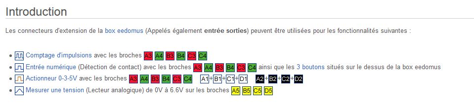

Les entrées à utiliser sur l'eedomus sont celle de contact sec, chapitre "entrées numériques" de cette page :
http://doc.eedomus.com/view/Entr%C3%A9es/Sorties#Entr.C3.A9es_num.C3.A9riques_.28D.C3.A9tection_de_contact.29
Le schema est tout simple et inclus dans le paragraphe, par contre les RJ11 c'est chiant à cabler si t'es pas équipé
Ca donne :
Bruleur on --> 220 --> commande de relais en 220 --> ferme l'inter du circuit A3-A6 sur le RJ de l'eedomus --> périphérique contact eedomus change d'etat

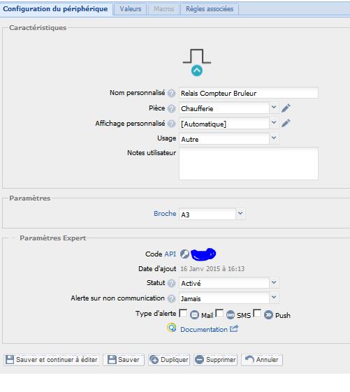

Deux capture de ce que j'ai deja fait, mon entrée rj 12 remonte bien les données voir capture précedente
Entree RJ12.JPG (39.26 Kio) Consulté 88690 fois
Compteur virtuel en cour de parametrage
Dans cette dernière capture, certain doivent sauter en l'air ....!!C'est là qu'il y a du travail....

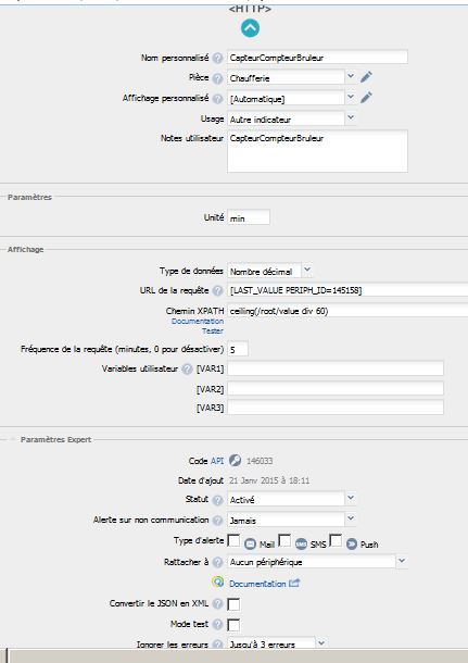

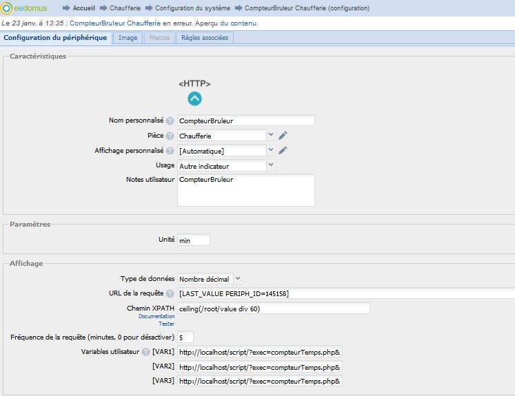

Messagepar Quadzou » 24 Jan 2015 19:05
Waow !! j'ai du mal à comprendre et configurer mon compteur.
J'ai pleins de choses à demander
Si j'ai bien compris, il faut un compteur et un actionneur compteur
Ce que j'ai fait comme indiqué dans le tuto de Madoma73 http://www.domo-blog.fr/compteur-temps-eedomus/
Etape 1, le script
Le script est installé.
Etape 2, la création du périphérique compteur
le compteur est crée mais pas configuré.
Etape 3, la création du périphérique de commande du compteur
Dans mon cas ce sera le Relais Compteur Bruleur (entrée RJ12) qui servira d'actionneur pour le compteur ? Ou dois-je creer l'actionneur comme expliqué dans le tuto ?
Comment initialiser le compteur, et a quel emplacement lancer cette ligne de commande : [alert style= »success » title= »url Refresh Compteur »]
Ma config entree RJ12
La config du compteur
Là j'ai vraiment besoin de votre aide...
Merci et à bientot.

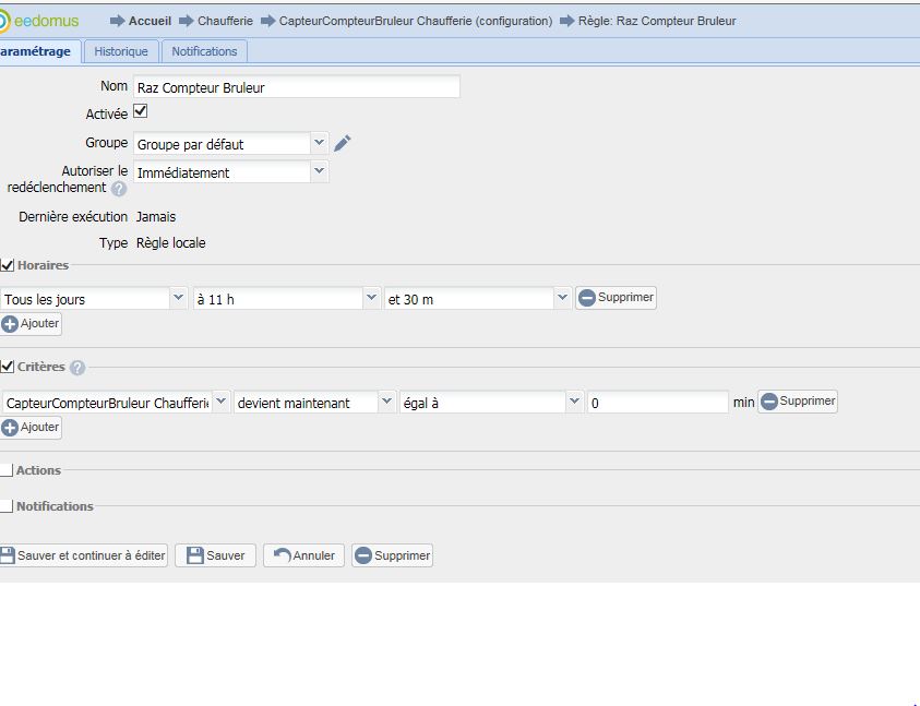

Messagepar Quadzou » 27 Jan 2015 23:08
Le compteur compte mais pas ce que je veux.Je veux qu'il cumule les temps de fermeture du relais actionné par la mise en route du bruleur.
Voilà la règle
Et cela donne :
Il cumule l'intervalle de la requête qui est toutes les 5min mais pas les durées de fermeture du relais ?
HELP !!

enlève les < et > dans tes paramètres, c'est une convention de nommage, ca n'a rien à faire dans l'url finale

Messagepar Quadzou » 29 Jan 2015 13:05
Merci Pierre, mais j'ai encore besoin de tes lumières...
L'historique de mon "relais bruleur et http actionneur " sont bien syncro avec 2 règles (stop et start).
Mais je n'arrive pas à incrémenter le compteur (capteur) ni a le remettre à 0 (reset) avec des règles :
Règle RESET
Si je coche "action-capteurbruleur" dans la règle, ne s'affiche que "mettre à jour" ??
Et pour incrémenter, là je vois pas :(

Messagepar Quadzou » 29 Jan 2015 13:13
:oops:
Après essai, l'action "mettre a jour" a bien remis mon compteur à 0 :P
Bon, là je retourne au "vrai" boulot ...
Ps: quelle règle pour incrémenter le compteur ?
