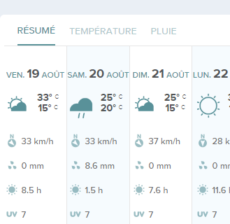

Auteur:  titi007 [ 19 Août 2016 09:01 ]
Sujet du message:  Re: Prévisions météo dans l'eedomus
je suis en train de regarder si l'api netatmo ne pourrait pas me fournir les infos car j'ai les prévisions à 7 jours sur la page de mon netatmo !
