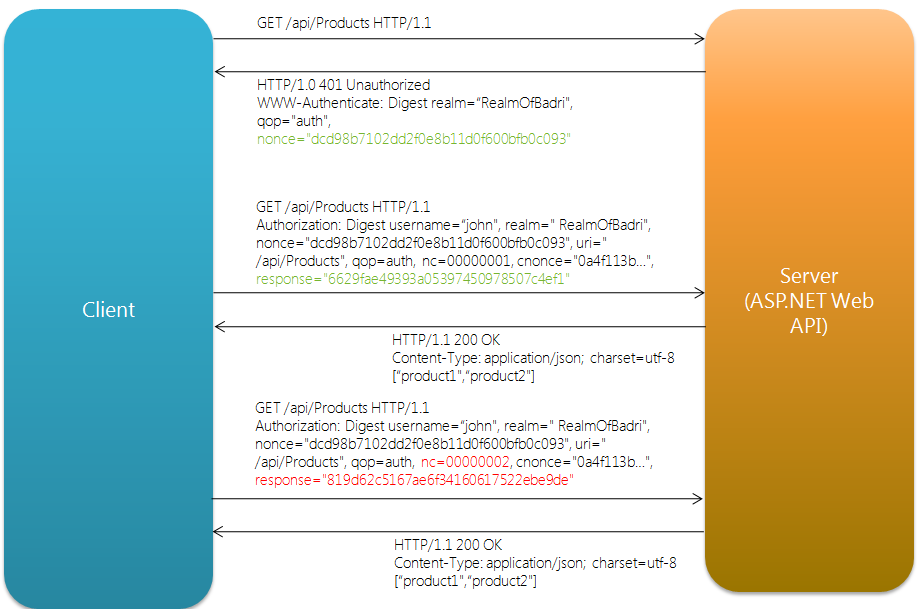

Voilà l'étape passée sur le HTTP authorization Digest. :ugeek:
L'étape d'authentification se compose en une demande non Digest, qui obtient une réponse (dans le header) de type Digest avec les informations minimales realm, nonce et qop, d'autres informations peuvent être fournies. Sans ces informations minimales, il est impossible de communiquer entre serveur et client en mode Digest.
La phrase réponse Digest est élaborée avec des calculs de cryptage selon la spécification rfc7616. Pour élaborer cette réponse, des éléments doivent être rajoutés tels que username, password, nc, cnonce, uri, method, d'autre éléments peuvent être ajoutés en option.
Exemple de communication Authorization Digest entre un serveur et vous (comme client)
Example Authentification Digest.png (50.93 Kio) Consulté 14447 fois
Cette réponse sera insérée dans le header de la réponse à la rubrique Authorization, avec d'autres éléments plus classiques d'un header de type Host, Accept, Content-Length, Content-Type.
Le requête httpQuery() peut alors être envoyée avec les paramètres $url, $action = 'GET' ou 'POST', $post = NULL, $oauth_token = NULL, $headers, $use_cookies = false, $ignore_errors = false, &$info, $user_pwd = NULL).
En réponse on obtient une confirmation d'accord et dans le header de la réponse HTTP 200 OK.
Attention: Il est important d'une part de gérer l'incrémentation de nc (compteur) à chaque requête envoyée et réussie, et d'autre part de toujours envoyer "telle quelle" la variable nounce. Sinon les requêtes ne seront pas acceptées.
Il y a beaucoup de documentation à ce sujet sur internet, j'ai utilisé principalement celle-ci: https://httpwg.org/specs/rfc7616.html
Le script PHP (compatible eedomus ;) ) est disponible pour ceux qui veulent intégrer dans leur PLUGIN une communication de type Authorization Digest avec un objet connecté ou un site.

      $headers=sdk_getHeaders($first_server_header);
      list($dummy_digest,$value) = explode('Digest ', $headers['WWW-Authenticate'], 2);
// Parsing the Digest Header part to allocate the needed parameters
           $x = sdk_parsehttpdigest($value);
// if the parameter: "realm" has not been found into the first_header - MANDATORY
      if (!isset($x['realm'])) {$realm=null;}
           else {$realm = $x['realm'];}
// if the parameter: "domain" has not been found into the first_header - IGNORED
      if (!isset($x['domain'])) {$domain=null;}
           else {$domain=$x['domain'];}
// if the parameter: "nonce" has not been found into the first_header - MANDATORY
      if (!isset($x['nonce'])) {$nonce=null;}
           else {$nonce=$x['nonce'];}
// if the parameter: "opaque" has not been found into the first_header - OPTIONAL
      if (!isset($x['opaque'])) {$opaque=null;}
           else {$opaque = $x['opaque'];}
// if the parameter: "stale" has not been found into the first_header - OPTIONAL
      if (!isset($x['stale'])) {$stale=null;}
           else {$stale = $x['stale'];}
// if the parameter: "algorithm" has not been found into the first_header - OPTIONAL by default = MD5
      if (!isset($x['algorithm'])) {$algorithm="MD5";}
           else {$algorithm=$x['algorithm'];}
// if the parameter: "qop" has not been found into the first_header - MANDATORY by default = auth
      if (!isset($x['qop'])) {$qop="auth";}
           else {$qop=$x['qop'];}
// if the parameter: "charset" has not been found into the first_header - OPTIONAL
      if (!isset($x['charset'])) {$charset=null;}
           else {$charset=$x['charset'];}
// if the parameter: "userhash" has not been found into the first_header - OPTIONAL
      if (!isset($x['userhash'])) {$userhash=null;}
           else {$userhash = $x['userhash'];}
// if the parameter: "nc" has not been found into the first_header - OPTIONAL
      if (!isset($x['nc'])) {$ncvalue=null;}
      else {$ncvalue=$x['nc'];}
   else   {
// In case no more first_header, mandatory parameters are retreived from saved data for further communication
      $realm = loadVariable('realm'.$uniqId);
      $nonce = loadVariable('nonce'.$uniqId);
      $qop = loadVariable('qop'.$uniqId);
      $ncvalue = loadVariable('ncvalue'.$uniqId);
// if the parameter: "qop" has not been restored from saved data - MANDATORY by default = auth
      if (!isset($qop)) {$qop="auth";}
      $algorithm = loadVariable('algorithm'.$uniqId);
// if the parameter: "algorithm" has not been restored from saved data - OPTIONAL by default = MD5
      if (!isset($algorithm)) {$qop="MD5";}
// nc: nouce count is starting with 1 and increased by 1 at each successful communication between client and servor nc=string(8) "00000001"
   if (isset($ncvalue)) {$ncvalue=dechex(hexdec($ncvalue)+1);}
   else {$ncvalue=1;}
   if (hexdec($ncvalue) >= hexdec('100000000'))
      {$ncvalue=1;
// Formattage du nc avec plusieurs 0 avant le nombre entier
   $nc = str_pad($ncvalue, 8, '0', STR_PAD_LEFT);
// If userhash=true then username is encryped using KD function with $realm based on the specified algorithm
   if (isset($userhash)&&$userhash) {$username=sdk_KD($algorithm,$username,$realm);}
// Computation of A1, A2, cnonce according to RFC 7616 specification
        $A1 = $username.":".$realm.":".$password;
        $A2 = $method.":".$request_uri;
        $cnonce = time();
   if ($qop == 'auth-int')
// In case of 'auth-int' -> the Body message will be included into the A2 parameter according to RFC 7616 specification
           $A2 = $method.":".$request_uri.":".sdk_H($algorithm,$payload);
        $noncebit = $nonce.":".$nc.":".$cnonce.":".$qop.":".sdk_H($algorithm,$A2);
// Computation of the Digest response parameter according to RFC 7616 specification
        $respdig = sdk_KD($algorithm,sdk_H($algorithm,$A1), $noncebit);
//The value of the header field can include parameters list: username, realm, nonce, uri, qop, nc, cnonce, response,  opaque, userhash and algorithm
        $header_Digest  = 'username="'.$username.'", realm="'.$realm.'", nonce="'.$nonce.'", uri="'.$request_uri.'", qop="'.$qop.'", nc="'.$nc.'", cnonce="'.$cnonce.'", response="'.$respdig.'"';
        if (isset($opaque)) {$header_Digest .= ', opaque="'.$opaque.'"';}
        if (isset($userhash)) {$header_Digest .= ', userhash='.$userhash;}
        $header_Digest .= ', algorithm='.$algorithm;
// Debug Mode to trace and display
   if ($debug == 1)
      {echo "Parameters:\n";
      echo "pass=".$password."\n";
      echo "method=".$method."\n";
      echo "A1=".$A1."\n";
      echo "A2=".$A2."\n";
      echo "noncebit=".$noncebit."\n";
      echo $header_Digest;
// Saving Parameters for further use: realm, nonce, qop, algorithm - ncvalue will be backed-up only when the Digest communication will be acepted by the server with the HTTP/1.1 200 OK
      saveVariable('realm'.$uniqId,$realm);
      saveVariable('nonce'.$uniqId,$nonce);
      saveVariable('qop'.$uniqId,$qop);
      saveVariable('algorithm'.$uniqId,$algorithm);
        return $header_Digest;
/* example of a function GET with httpQuery
// Function httpQuery 'GET' with authentification Digest - parameter $url=string,$user=string,$pass=string,$uri=string, return $state=array()
function sdk_GETDigest($url,$user,$pass,$uri){
   global $debug, $host, $port, $ncvalue, $uniqId;
   $method='GET';
   $ignore_errors = true;
   $payload="";
   $header_received=array();
   $headerDigest=sdk_httpdigestauth($user, $pass, $method, $uri, $payload=null, $server_header=null);
   $header=array("Host: ".$host.":".$port,"Accept: application/json;charset=utf-8","Authorization: Digest ".$headerDigest,"Content-Length:".strlen($payload),"Content-Type:application/x-www-form-urlencoded;charset=utf-8");
   $reply=httpQuery($url, $method, null, null, $header, false, $ignore_errors,&$header_received,null);
   if (sdk_strstr($header_received['header'],"HTTP/1.1 200 OK"))
      {saveVariable('ncvalue'.$uniqId,$ncvalue);}
   if ($debug == 1) {echo "Header response:";var_dump($header_received['header']);}
   return $reply;
/* example of a function POST with httpQuery
// Function httpQuery 'POST' with authentification Digest - parameter $url=string,$payload=string,$user=string,$pass=string,$uri=string return $state=array()
function sdk_POSTDigest($url,$payload,$user,$pass,$uri) {
   $method='POST';
   $ignore_errors=true;
   $reply=httpQuery($url,$method, $payload, null, $header,false,$ignore_errors,&$header_received,null);
   return $reply;
