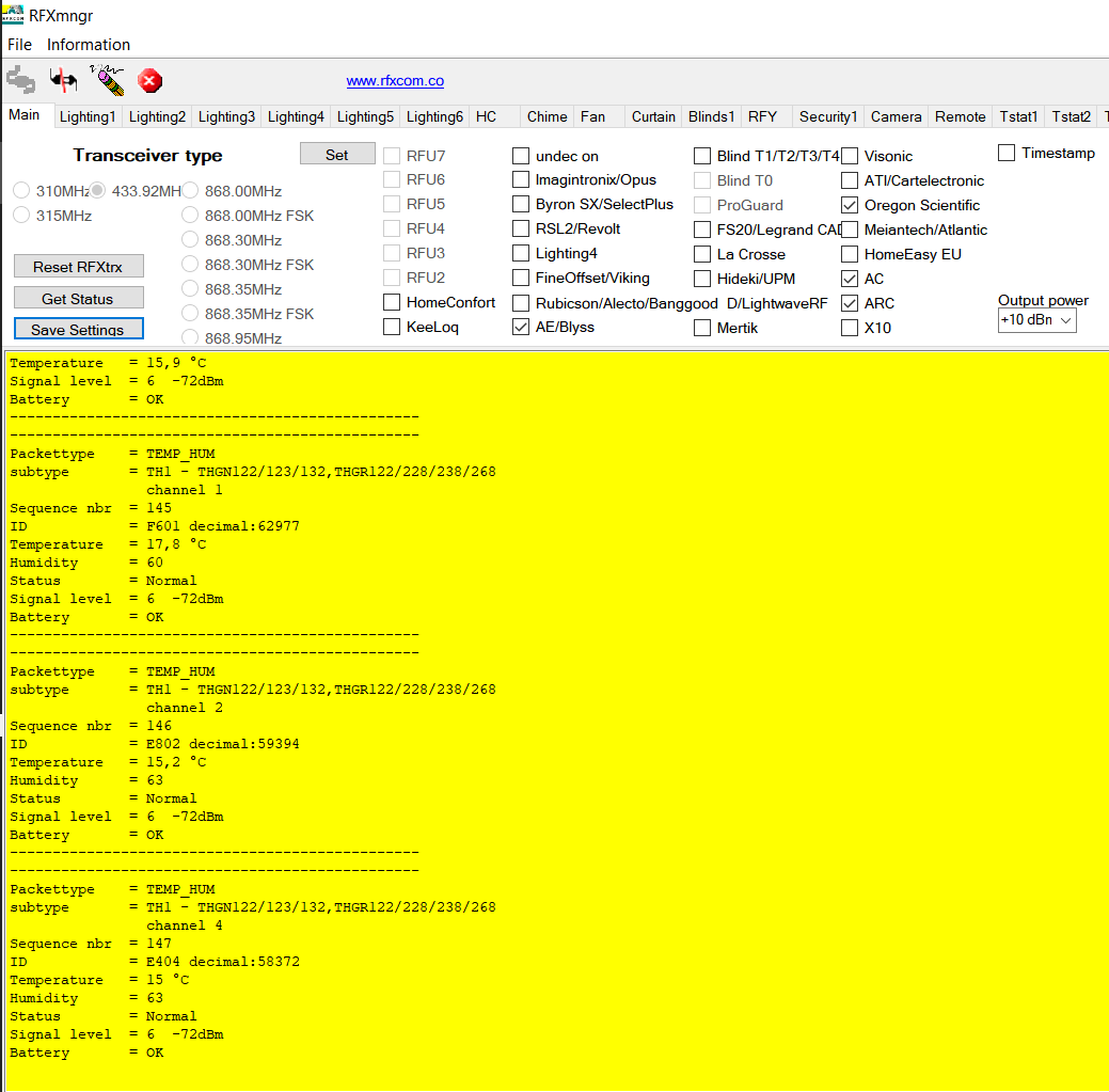

Messagepar peji » 20 Jan 2018 13:03
J'essaie d'avancer sur mon problème
Test effectué :
- J'ai rassemblé toutes mes sondes a 2 m de l'antenne => même problème , déconnections fréquentes ( environ une fois par jour) . J'en déduis donc que ce n'est pas un problème de portée du signal.
Essai en cours :
- J'ai branché le RTX sur mon PC et surveille la communication sous RFXManager , en ayant replacé les sondes a leur emplacement d'origine. Je vais voir ce que cela donne sur 2 jours.
Voir ci dessous le Screenshot de l'onglet "Main" de mon RTX.
A noter que j'ai tenter d'augmenter la puissance de sortie , mais la valeur se remet a 10 db quand je sauvegarde ( une idée?)
Sreenshot RFXMngr
peji

Messagepar peji » 23 Jan 2018 21:29
Bonsoir
Pour info mon hub est de marque Belkin
J'ai mené un test longue durée ( 4 jours) de brancher le RFX sur mon PC , RFXMngr ouvert , sans rien toucher.
He bien au bous des 4 jours , les sondes communiquent toujours avec le RFX , alors que conecté a la box , coupure de conection tous les jours.
J'en déduis que le bug est bien chez Eedomus.
J'ai relancé mon ticket :|
