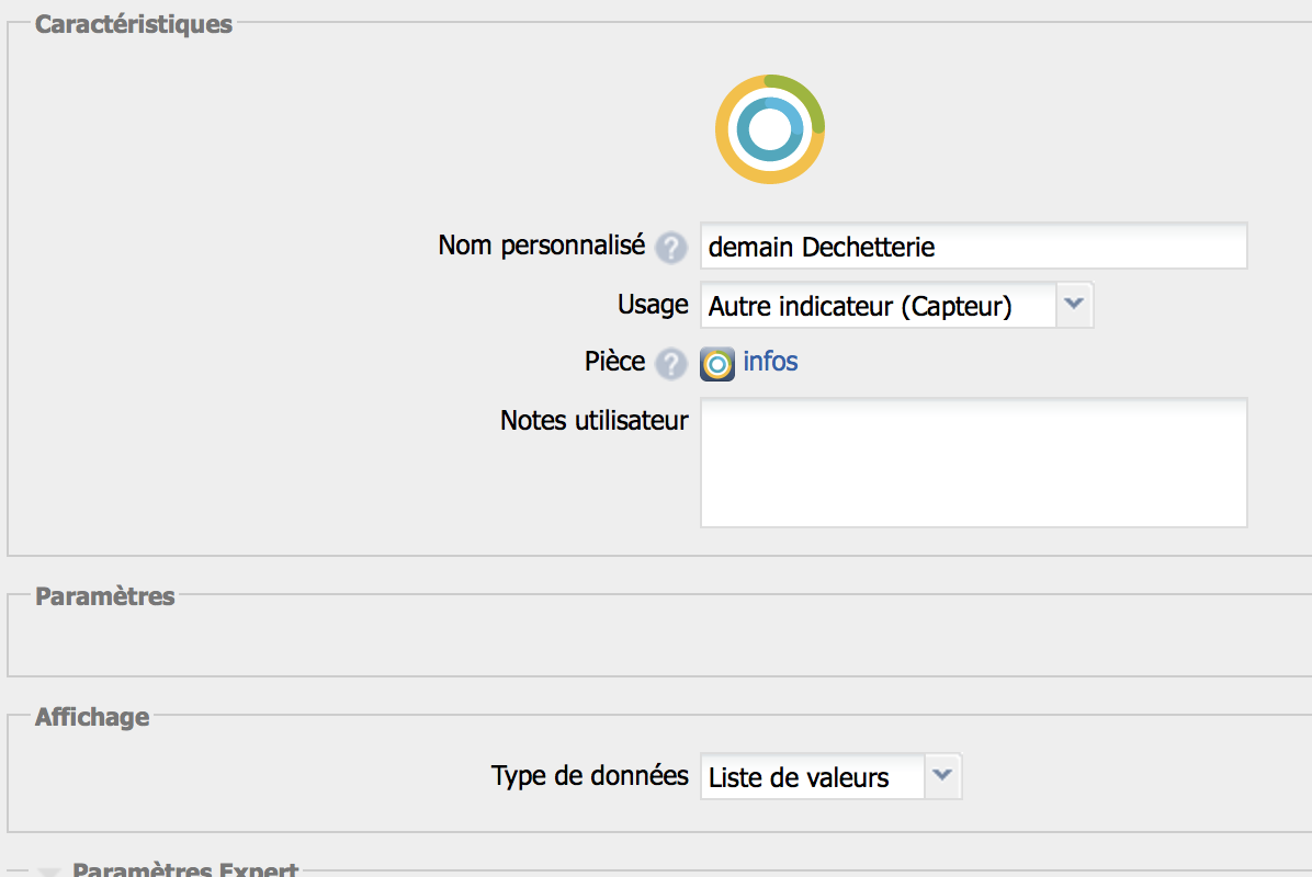

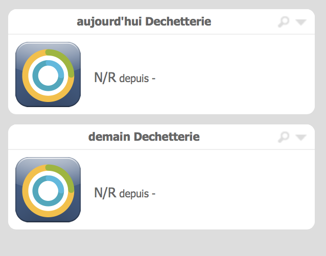

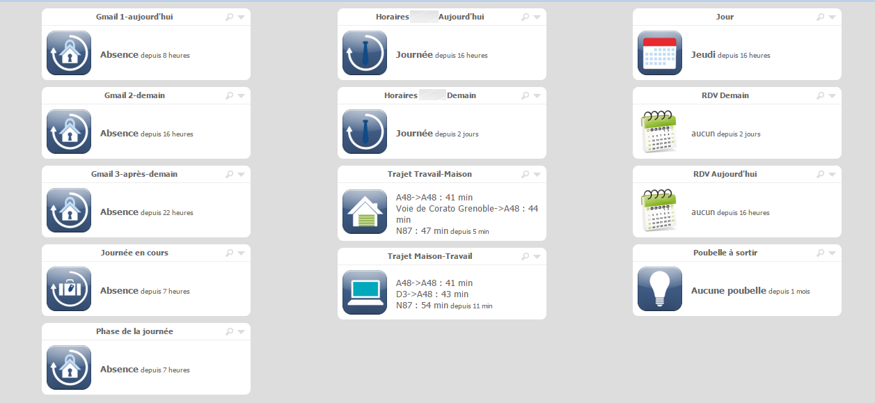

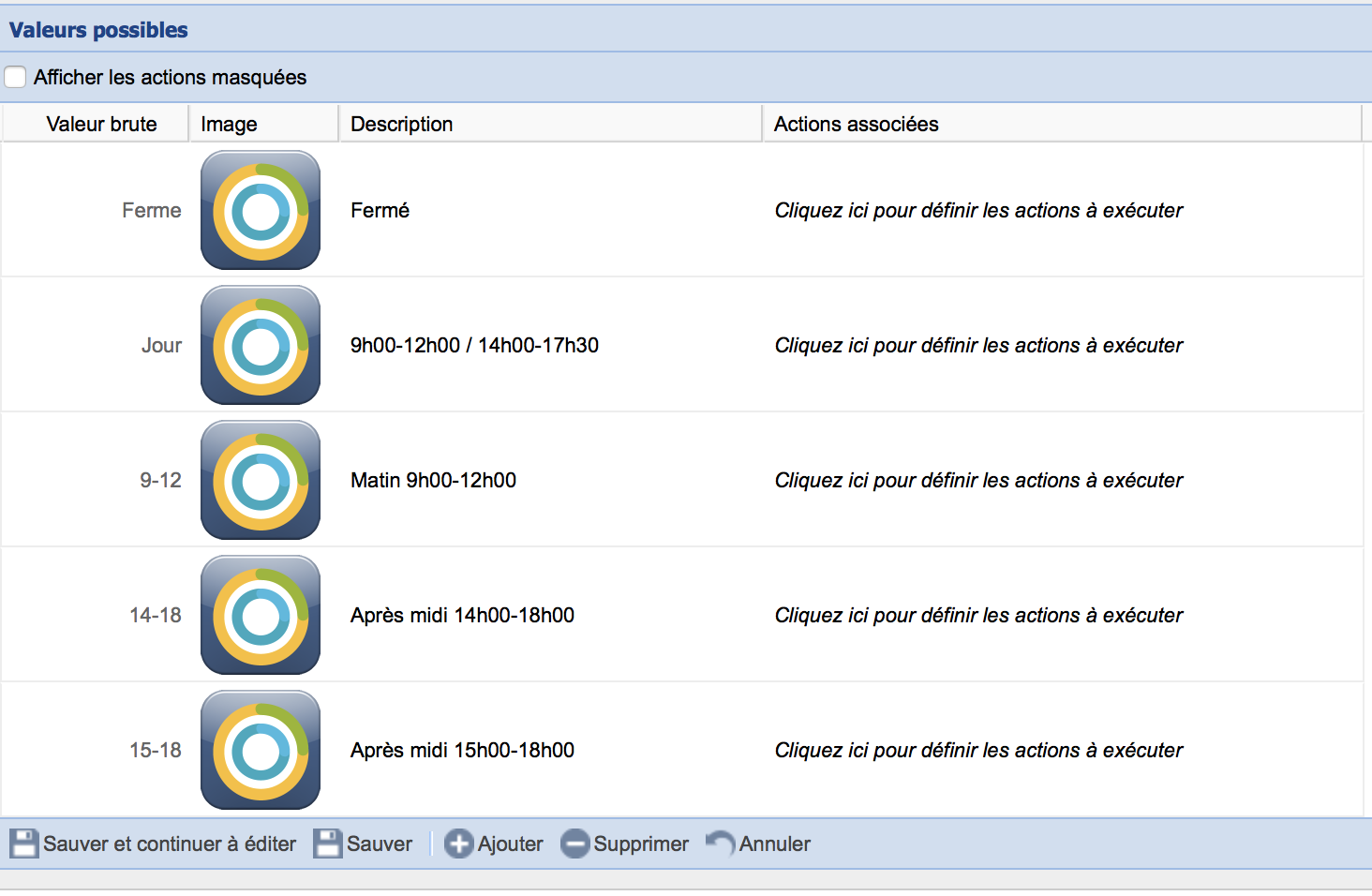

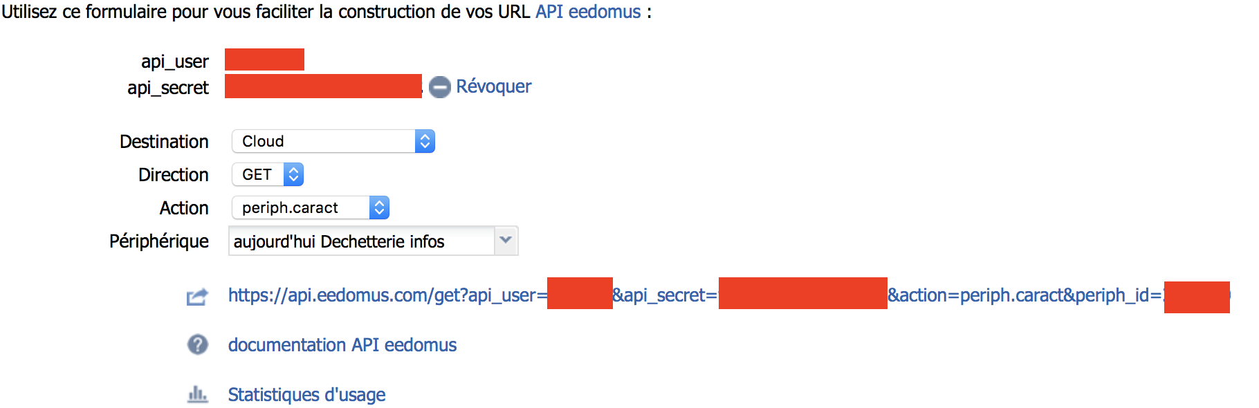

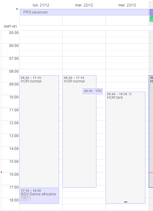

Dans la suite de ce qui a été dit précédemment, j'ai aussi mis le Google script à ma sauce.
Mon besoin: Ne gérer qu'un seul calendrier contenant plusieurs types de données (Horaires, présence, RDV, poubelles à sortir).
J'ai donc également créé autant de types de périphériques que nécessaire (horaire, présence, RDV) et chacun décliné en version "jour" et "demain". J'ai donc 6 périphériques (voire un peu plus...):
Periphériques eedomus
Capture d'écran 2015-12-24 15.57.06.png (97.08 Kio) Consulté 36979 fois
Il suffit ensuite de copier/coller le code dans votre drive Gmail en tant que nouveau script et l'ajuster pour coller avec votre configuration:

Dans votre calendrier Google, vous pouvez à présent définir des RDV, des HORaires et des PRSence.
Chaque événement est précédé d'un qualificatif (RDV+HOR+PRS) permettant l'assignation au bon périphérique eedomus:
calendrier
Capture d'écran 2015-12-24 16.02.55.png (20.17 Kio) Consulté 36979 fois
Mettez des déclencheurs réguliers de votre script (je n'y reviens pas, c'est décrit au-dessus) et hop, ça marche !

Messagepar Christophe » 01 Déc 2020 21:24
je me permet de relancer ce sujet puisque je pédale un peu dans la semoule alors que le tuto utilisé est pourtant bien fait ;)
J'ai également besoin de remonter dans Eedomus la gestion des horaires de Déchétterie et j'ai donc suivi ce tuto (https://www.domo-blog.fr/gestion-ordures-tri-domotique-v2/qui correspond exactement à ce que je cherche à faire, je ne doit pas être loin mais je n'y suis pas :?
Le problème doit se trouver dans le script ou j'ai du zapper quelque chose, ou alors il n'est pas au bon emplacement (actuellement dans mon Google Drive) :?: .
En rouge les valeurs que j'ai changées dans le script:

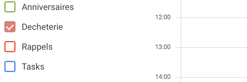

On a donc le nom du calendrier
Capture d’écran 2020-12-01 à 16.41.17.png (25.65 Kio) Consulté 21739 fois
les codes api des états aujourd'hui et demain
Mon Gmail google
et mes codes User et Secret Eedomus
Capture d’écran 2020-12-01 à 16.50.16.png (115.01 Kio) Consulté 21739 fois
Donc voici le script:

Mes controles d'états:
Capture d’écran 2020-12-01 à 16.37.10.png (60.78 Kio) Consulté 21739 fois
Capture d’écran 2020-12-01 à 16.36.15.png (85.05 Kio) Consulté 21739 fois
Capture d’écran 2020-12-01 à 16.34.24.png (206.76 Kio) Consulté 21739 fois

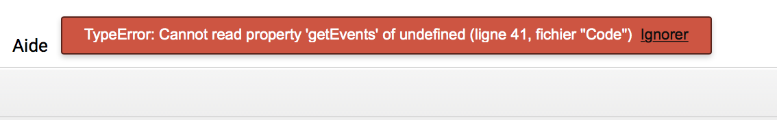

Quand j'exécute le script, j'ai cette erreur:
Capture d’écran 2020-12-01 à 20.58.17.png (25.48 Kio) Consulté 21739 fois
La ligne 41 étant celle en couleur bleue dans le script un peu plus haut.

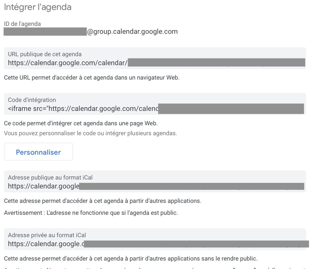

D'autre part il reste à priori un lien vers l'agenda à insérer, il y a bien des liens disponibles dans les paramètres du calendrier mais lequel est ce et ou dois-je l'insérer ?? :?:
Capture d’écran 2020-12-01 à 21.06.50.png (162.91 Kio) Consulté 21739 fois
Alors si le votre fonctionne, ce serait sympa de me filer un coup de main :)
