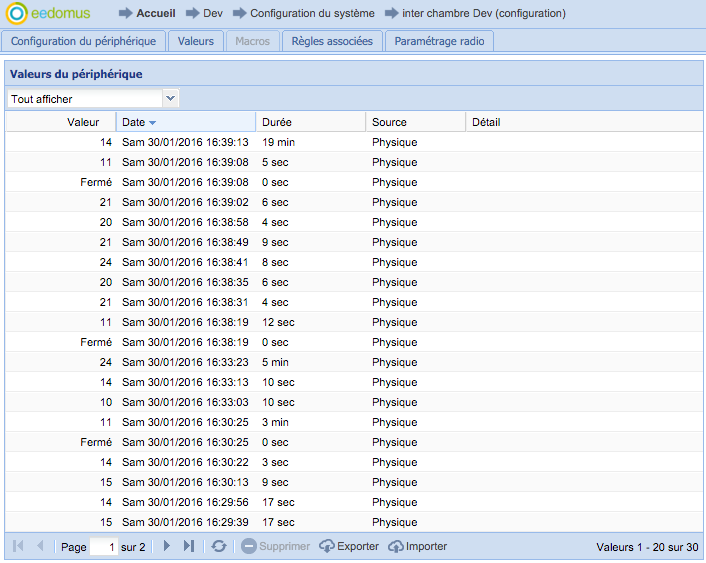

Messagepar Sylv1 » 30 Jan 2016 17:16
J'ai finalement décidé d'acheter ce module, j'ai donc réalisé les tests moi-même..
après avoir réglés les paramètres suivants sur le FGBS001:
param 3 => val 2 (monostable)
param 4 => val 2 (monostable)
param 14 => val 1 (scene activation)
je retrouve bien les valeurs correspondantes aux SceneID dans l'historique; 12,13,14,15 pour S1 et 22,23,24,25 pour S2.
historique fgbs001
le gros problême c'est qu'il n'est impossible d'ajouter des valeurs sur ce peripherique.
du coup, impossible de declancher des scenes sur les valeurs 12,13,14,15,22,23,24,25..

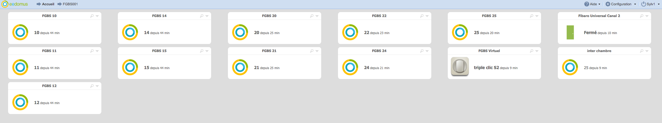

j'ai créé dix periphériques virtuels avec pour chacun une des valeurs 10,11,12,14,15,20,21,22,24,25.

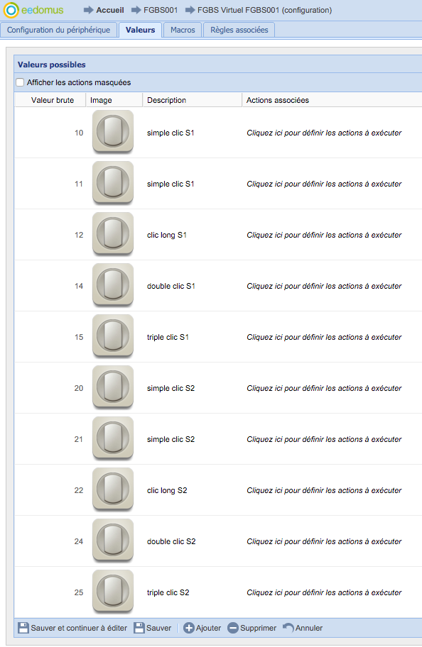

j'ai aussi créé un peripherique virtuel avec toutes les valeurs que j'ai nommé FGBS001 Virtuel.
Sans titre2.png (167.12 Kio) Consulté 9812 fois

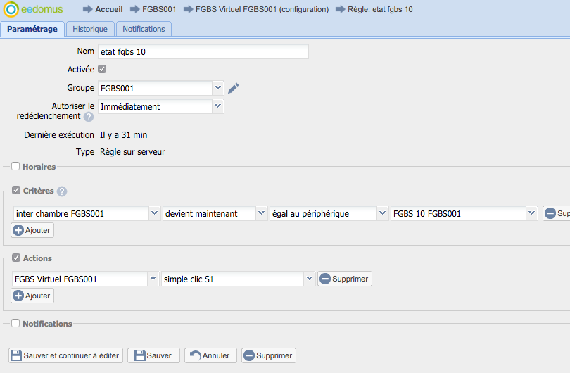

ensuite j'ai créé dix regles comme celle-ci:
Sans titre3.png (69.93 Kio) Consulté 9812 fois
et enfin j'arrive à activer des scenes sur simple, long, double, triple clics.... :D
