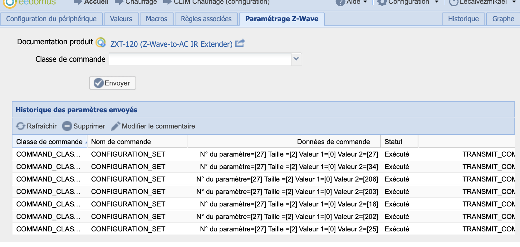

Messagepar lecalvezmikael » 29 Oct 2018 20:11
salut à tous, je suis dans le même cas que certain ici. Split Atlantic Fujistu, avec le Remotek ZXT 120 mais il ne veut rien savoir, mode Always ou Flirs idem, pile ou secteur. Les paramètres vous les supprimiez avant de mettre les autres ou vous les laissiez (comme ci joint) . En ce qui concerne le mode apprentissage c'est mission impossible. Un petit coup de pouce serait bienvenue. merci

Messagepar xeos » 30 Oct 2018 23:30
Le paramètre se change au fur et à mesure donc pas besoin de l'effacer. Tu devrais regarder sur des code d'autres marques. Sur mes deux clim Electrolux le code est le 376 qui est en faite un code pour les clim Gree.
