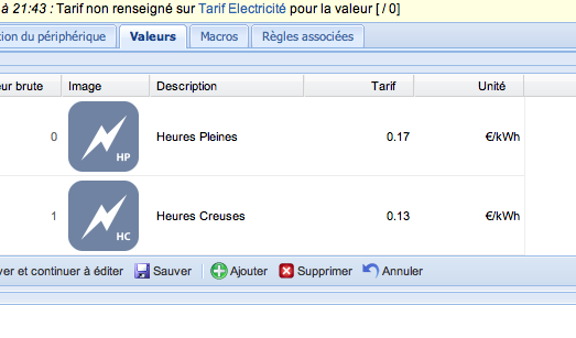

J'ai le même problème ,voici pour information ma définition de tarif.
Je ne comprend pas la marche à suivre afin de résoudre ce problème. J'ai essayé votre solution et j'ai toujours le même message.
Capture d’écran 2013-09-09 à 21.43.53.png (33.66 Kio) Consulté 9080 fois

Re: [Résolu] Capteur Electricité - Problème tarif - Msg Erre
Messagepar GreatCoco » 09 Sep 2013 20:52
J'ai trouvé !
J'avais caché cet état donc je n'allais pas sur le bon objet lorsque je suivais votre solution.
