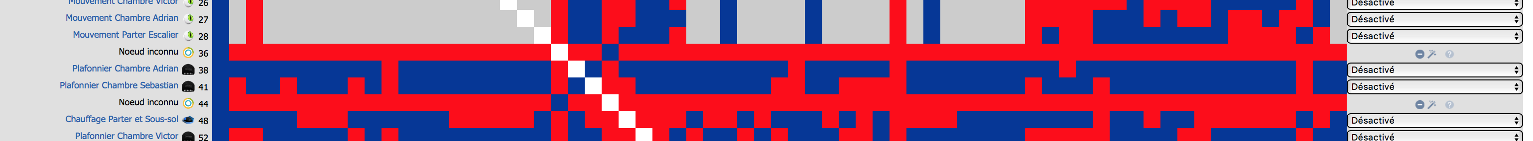

J'utilise une dizaine de modules Zwave sur ma box et tout allait bien jusqu'à aujourd'hui.
Ce matin, j'ai inclus un module deux relais Qubino pour faire divers essais. Comme ces essais ne m'ont pas satisfait, j'ai exclu ce module.
L'exclusion s'est bien passée (message vocal et sur l'interface) et le module a bien disparu de la liste de mes périphériques.
Par contre, sur la matrice radio, sur la ligne qu'il occupait, repérable à son numéro de noeud, il y a maintenant les petits cercles typiques de l'eedomus avec la mention "noeud inconnu".
Lorsque j'essaye de le faire disparaître avec la petite icone prévue à cet effet sur cette même ligne, rien ne se passe.
J'ai donc tenté de l'inclure à nouveau, comme c'est également proposé sur cette même ligne. La nouvelle inclusion s'est bien passée mais le "noeud inconnu" n'a pas disparu.
Pire encore, maintenant que je viens de l'exclure à nouveau, j'ai deux lignes "noeud inconnu". La première, et celle qui fait suite à la seconde exclusion.
Quelqu'un a-t-il rencontré ce problème et, surtout, quelqu'un a-t-il une solution ?

Le même problème que j'ai avec deux Qubino Dimmer plus whe je tente d'exclure et inclure (i ai changer le paramètre 100 entre 1 et 9).
Vous devez réinitialiser les paramètres d'usine du Qubino, puis re inclure, mais le cercle dans votre matrice eedomus serez toujours là.

Comme le problème semble empirer puisque à chaque inclusion - exclusion d'un module il me reste son ancien numéro de noeud affublé de la mention "noeud inconnu" dans ma matrice radio, j'ai ouvert un ticket au support car je pense que, tôt ou tard, ça va planter ...
De plus ma matrice radio est devenue incohérente.
Alors que, normalement, elle est symétrique par rapport à la diagonale blanche (puisque c'est un carré avec les mêmes périphériques sur les deux côtés), chez moi elle ne l'est plus et ses dernières colonnes verticales (après le 1er noeud inconnu justement) sont intégralement rouges alors que les lignes horizontales correspondantes sont normales.

My case was #34350: over the weekend we got new functionality to remove or discover lost nodes. Try to use it. It may work if you don''t have the lost nodes showing with valid routes (see below my case where removal does not work). I could remove those that had no routes.
The remove/discovery functionality is through the icons on the right-side. I am curious if others see it too.

Messagepar Bart (eedomus team) » 28 Avr 2016 10:07
désolé pour cette perturbation avec les "noeuds inconnus"
il s'agit d'une nouveauté à venir pour l'exploitation de son réseau Z-Wave, elle a en quelque sorte "fuité" un peu avant sa sortie.
Ces noeuds inconnus sont parfois présents sur certains réseaux Z-Wave (il peut s'agir de reliquats de noeuds mal inclus, mal exclus), la nouveauté est qu'ils seront désormais affichés dans la matrice radio et que vous pourrez les supprimer.
En théorie c'est plus propre de ne pas en avoir dans son réseau, en pratique ce n'est pas certain que cela ait une influence sur la bonne qualité de fonctionnement.

Messagepar Bart (eedomus team) » 28 Avr 2016 10:29
Les box ne sont pas encore mise à jour, nous vous préviendrons à l'avance quand ce sera le cas.
Du coup vous aurez beau cliquer sur le bouton il ne se passera rien :?
Désolé pour cette perturbation, mais cela ne change rien au fonctionnement de vos réseau, ce sera juste un petit plus qui arrivera bientôt.
