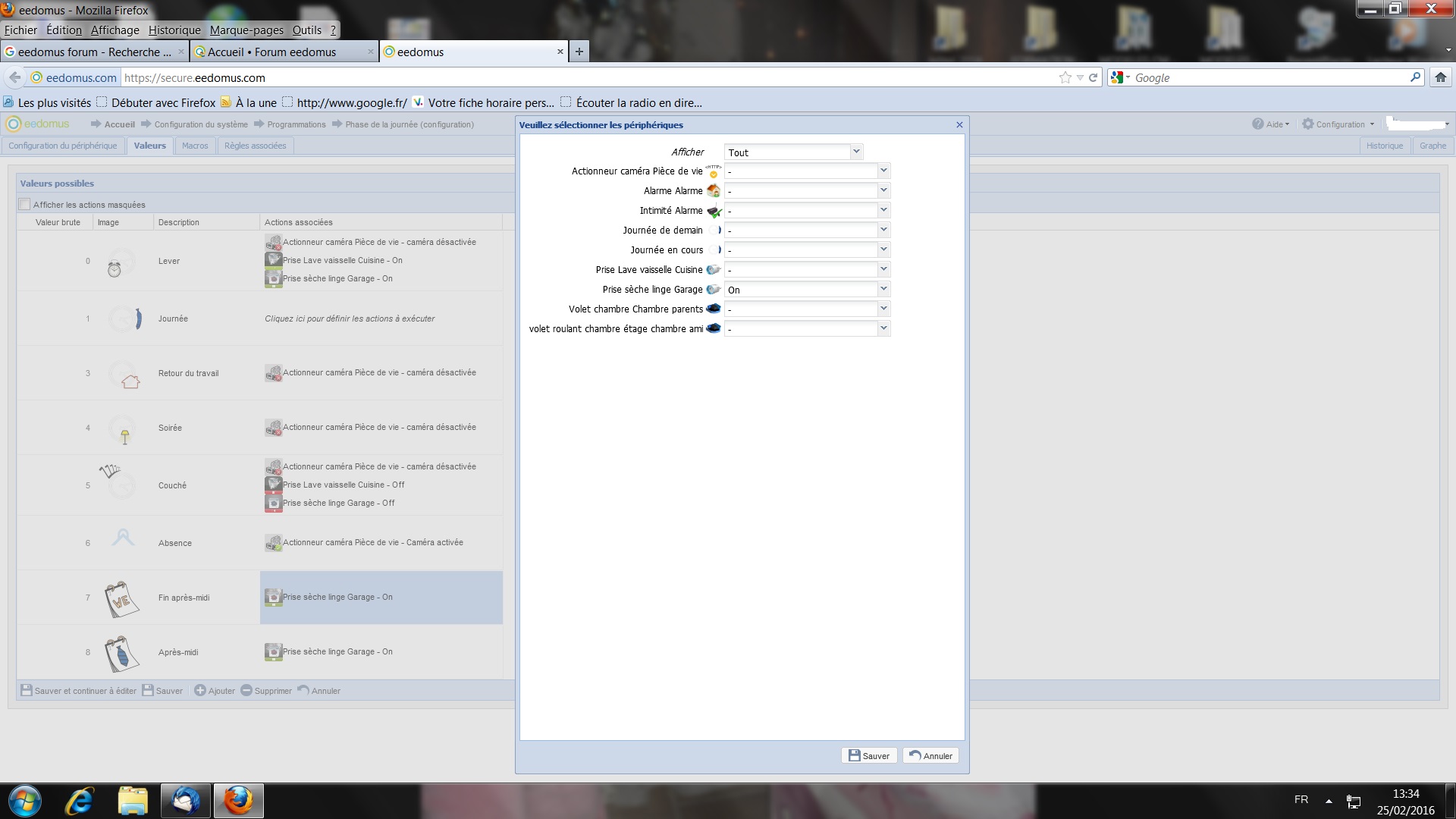

Je ne sais pas au niveau de ton installation chauffage si tu utilise des thermostats zwave.
Chez moi, par exemple pour le lave vaisselle et le sèche linge j'utilise des prises wall-plug.
Donc, le week-end je fais plusieurs lessives. à l'origine, lorsque le sèche linge est arrivé à la fin de son cycle, la prise wallplug s'éteint. Du coup, le week-end il fallait que je la rallume soit via l'interface ou physiquement.
Je suis alors allée dans l'agenda pour programmé au niveau de la journée maison et au niveau des phases en mettant par exemple "début d'après midi" ou "fin d'après midi" à différents créneaux horaires.
Quand on va dans "gérer les phases", on clique sur "actions associées" dans la phase voulue et une nouvelle fenêtre "veuillez sélectionner un périphérique" apparait.
Là, il suffit de cliquer sur le périphérique voulu et de sélectionner l'action voulue.
Voici une photo .

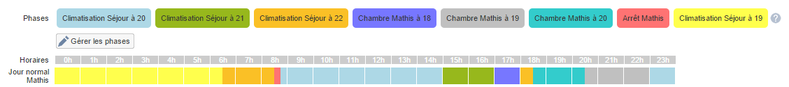

Dans l'agenda sinon tu peux tout simplement partir sur plusieurs types de journées, comme journée semaine, journée vacance, et weekend.
Ensuite, pour chaque journée tu crées autant de phases que tu veux, par exemple chambre 1 à 18°, à 19°, à 20°, puis chambre 2 à 18°, etc...., autant de phases que tu veux.
Puis tu sélectionnes la phase désirée dans chaque type de journée.
En fait l'action s'enclenche dès que la phase change, peu importe le temps que cette phase dure.
Voici une copie d'écran d'une journée chez moi, avec plusieurs phases.
Sans titre.png (430.1 Kio) Consulté 9204 fois
Comme on peut le voir, la clim passe à 19 à 00h00, puis à 22 à à 6h30, etc....
Peu importe le temps de cette phase c'est le début de la phase qui prime (le changement de couleur si on peut dire ça). Le changement de phase n'intervient qu'au changement d'action en fait.
Et comme le dit bigoudène1 juste au dessus, il suffit de choisir l'action associée pour chaque phase, voir chaque type de journée si on veut aussi, pour gérer autant de pièces/périphériques que l'on souhaite.
On peut ainsi créer autant de type de journée, que de phases, on utilise que ce que l'on a besoin pour chaque type de journée.
On peut même modifier un type de journée directement à partir de l'appli mobile eedomus, si par exemple l'emploi du temps change subitement dans la journée, ou dans la semaine.
Tiens, mardi je travaille pas alors que c'était prévu. Ben, on sélectionne le nouveau type de journée, et les phases se mettront à jour du coup.
C'est super l'agenda quand on arrive à faire le tri des journées type, et les phases que l'on souhaite y intégrer.
Bonne chance !!!!
