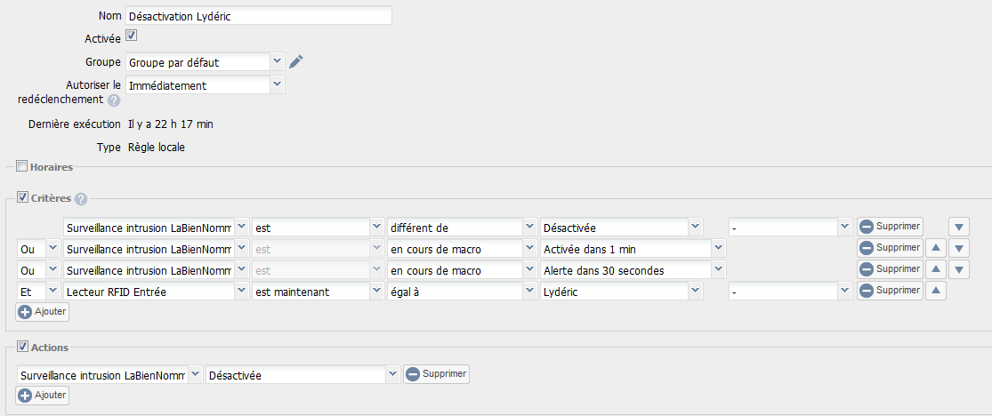

Je possède un lecteur "TagReader RFID" parfaitement reconnu par la eeDomus (sauf le Home et Away mais c'est normal). Je souhaite utiliser ce lecteur pour armer et désarmer l'alarme.
Les règles de badges sont créées et semblent fonctionner. Idem pour les règles d'activation et de désactivation de l'alarme... Avec un petit bémol ! Lorsque je désactive l'alarme par l'un des badge, celle-ci se réactive toute seule après une minute.
La solution évoquée était d'armer l'alarme via un code et la désarmer via le badge, mais je trouve que c'est du bricolage et ce n'est pas très WAF... Madame étant très sensible sur le sujet de l'alarme qui se déclenche à tort et à travers. En effet, en passant sur la eeDomus (après la Zipabox et la JeeDom) je lui ai promis de régler ces problèmes de déclenchement intempestifs :roll:
Bref, auriez-vous une idée de ce qui ne va pas, afin de pouvoir activer ET désactiver l'alarme via les badges et ainsi sauver mon couple ? :lol:
Ci-joint les copies d'écran de mes configs :

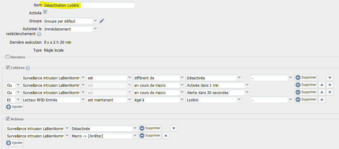

Dans tes actions de désactivation il faut rajouter un macro stop pour surveillance intrusion.
Havok
Messages : 703
Inscription : 06 Fév 2015
Re: Activation/désactivation Alarme TagReader RFID
Messagepar llydol » 11 Jan 2016 14:12
Merci Havok pour ta réponse !

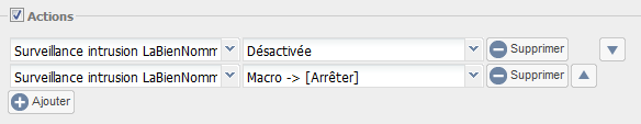

Havok a écrit:Dans tes actions de désactivation il faut rajouter un macro stop pour surveillance intrusion.
Comme ceci ?
llydol
Messages : 14
Inscription : 02 Jan 2016
Messagepar llydol » 11 Jan 2016 16:03
Havok a écrit:absolument :)
Au top, j'ai ajouté ça sur mes trois règles (pour chacun des badges de désactivation). Je vais laisser la surprise à madame quand elle rentrera...

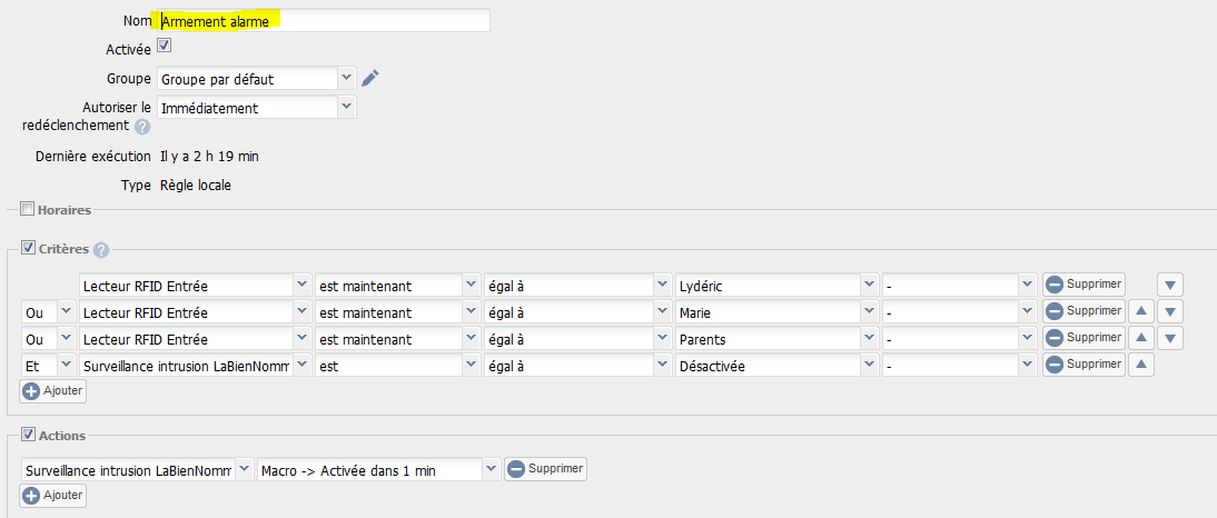

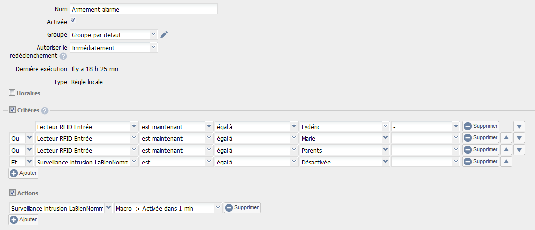

Au final, j'ai repris la programmation initiale hier, et il s'avère que la règle d'activation (Macro activé dans 1 minute) avait une valeur étrange genre : "Macro 5332974". J'ai repassé le paramètre à "Macro activé dans 1 minute" et tout fonctionne bien sans avoir à créer un actionneur virtuel.
llydol
Messages : 14
Re: [Résolu] Activation/désactivation Alarme TagReader RFID
Messagepar llydol » 13 Jan 2016 09:59
Si ça peut en aider certains à l'avenir, voici ma configuration qui permet d'activer et de désactiver l'alarme avec le TagReader RFID.
Pour les règles de désactivation, il y en a une par personne (je n'en montre qu'une).
Armement
Désarmement
Nh'ésitez pas à revenir vers moi si vous avez des questions.
