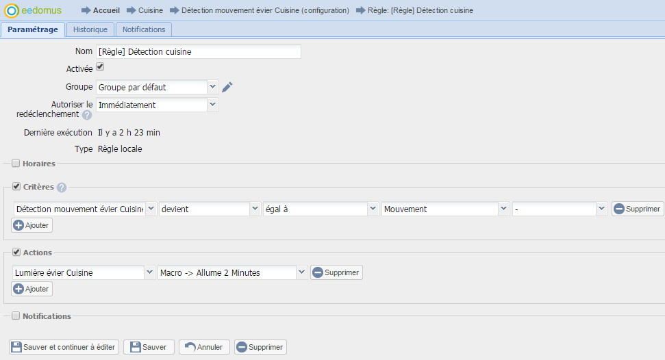

Bonjour à tous je pose ce sujet parce que dans tous les topics concernant l'allumage d'une lumière par détection je ne trouve pas ma réponse.
- Pour la lampe j'ai un module dimmer (Fibaro)
- Pour la détection j'ai un détecteur de mouvement http://www.domotique-store.fr/domotique/usages/domotique-alarme-securite/detection-intrusion-sans-fil-domotique/detection-mouvements-sans-fil-domotique/102-zp3102-detecteur-de-mouvement-pir-z-wave-zipato-vision.html
Je souhaite faire une minuterie de 2mns par la détection de présence.
Mon problème c'est qu'au bout de 2 mns la lumière s'éteint même en ma présence, j'ai compris que le dé le détecteur devait passer dans un "état" de non détection à détection et j'ai donc modifé la valeur minimale interne qui est 1 minutes
mais la condition est "devient égal à détection" donc le détecteur attend 1 minutes dans le noir avant de s'allumer.
J'aimerais savoir comment faire une règle : lumière allumée pendant 2 minutes et si toujours présent , je reste allumée.

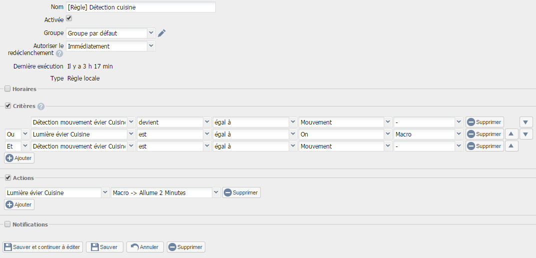

Il faudrait faire une autre règle qui spécifie :
Que si lumière évier cuisine est en cours de macro et que détection mouvement évier usine est égal à mouvement alors lumière évier cuisine macro macro -> allume 2 minutes.

Re: Problème allumage sur détection pour minuterie
Messagepar influman » 28 Jan 2015 00:00
pas normal le trou.
perso je ne comprends pas comment la règle peut fonctionner, vu la position du ET en dernier elle doit tourner en boucle dès le premier mouvement et etre stoppée automatiquement par sécurité par l'eedomus.
Le mieux, si le detecteur ne sert qu'a ça, c'est de l'associer directement au fibaro. Avec les bons parametres radio, il n'éteint pas la lumière en relançant la tempo tant qu'il détecte.
Messagepar neopate » 28 Jan 2015 00:43

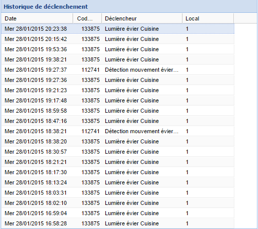

Malheureusement tu as raison, çà fonctionne correctement mais je retrouve ce message
Je dois avoir une boucle

Messagepar influman » 28 Jan 2015 01:12
ah, il me semblait bien, je suis pas fou. Cela explique le trou.

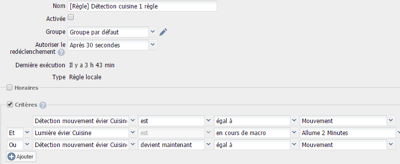

En une seule règle, avec les critères dans cet ordre :
Autoriser le réenclenchement = 30s
si detecteur est égal à mouvement
et macro 2mn en cours
ou détecteur devient maintenant mouvement
alors macro 2mn

Messagepar neopate » 28 Jan 2015 13:22
J'ai essayé sur 1 règle
çà ne fonctionne pas correctement car "Autoriser le redéclenchement" sur 30 secondes ne le déclanche pas instantanément.

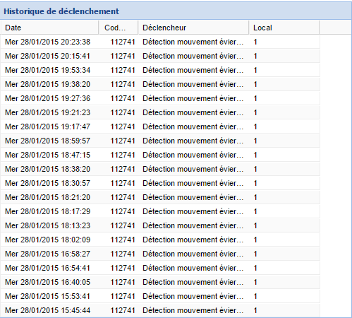

Messagepar influman » 28 Jan 2015 18:12
est-ce qu'après la première détection et l'allumage, 30s plus tard, tu as bien la deuxième règle qui se déclenche (voir dates de derniers déclenchement) ?
est-ce que tu vois, dans l'historique des valeurs de ta lumière, qu'elle va à On plusieurs fois suite à MAcro (décocher fusionner les valeurs identiques) ?

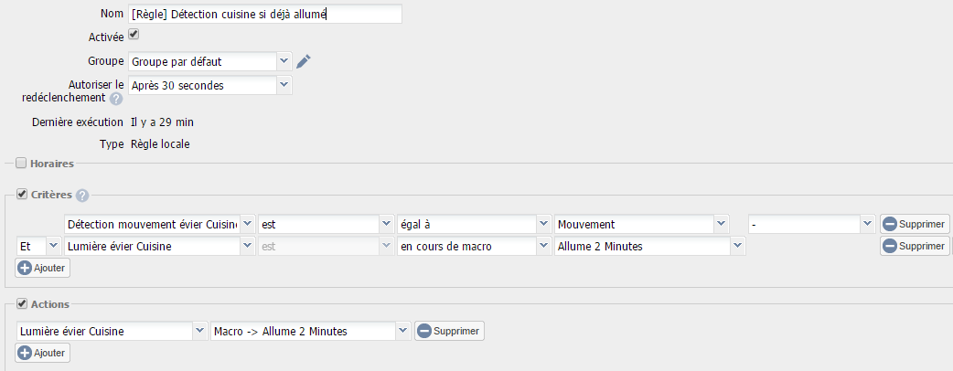

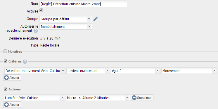

Messagepar neopate » 28 Jan 2015 20:41
J'ai l'impression que la 2ème règle se déclenche en même temps que la 1er mais qu'une seule fois.
1er règle :[Règle] Détection cuisine Macro 2mns
2eme règle:[Règle] Détection cuisine si déjà allumé
c'est bizarre le déclencheur est soit la macro ou la détection alors que la condition c'est "ET"
