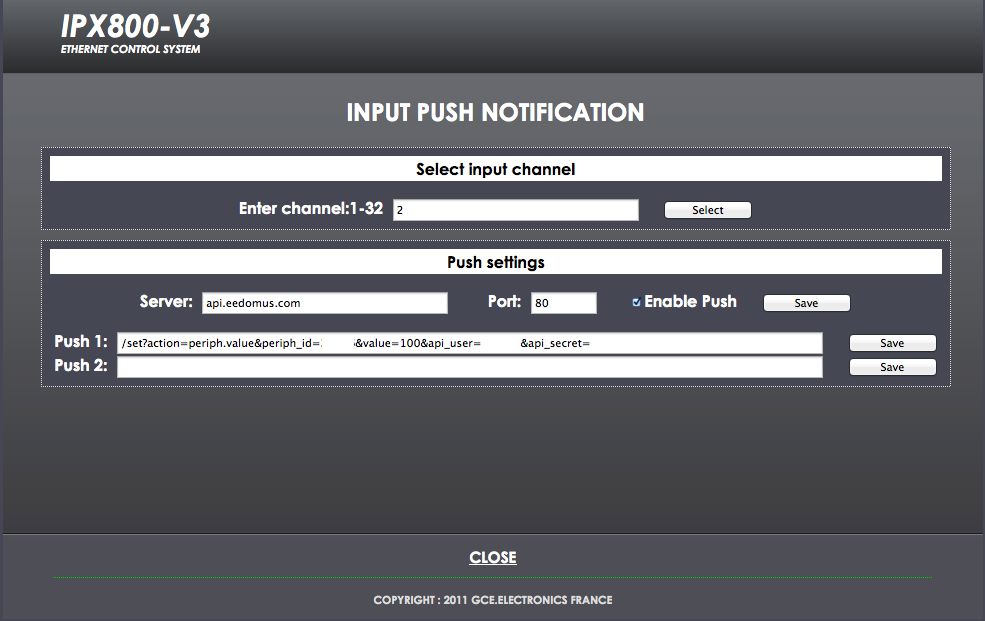

http://api.eedomus.com/set?action=periph.value&periph_id=<ID du périphérique>&value=0&api_user=<User>&api_secret=<Mot de Passe>
http://api.eedomus.com/set?action=periph.value&periph_id=<ID du périphérique>&value=100&api_user=<User>&api_secret=<Mot de Passe>
http://api.eedomus.com/set?action=[color=#FF0000]periph.status[/color]&periph_id=<ID du périphérique>&value=<Valeur>&api_user=<User>&api_secret=<Mot de Passe>http://api.eedomus.com/set?action=periph.value&periph_id=<ID du périphérique>&value=0&api_user=<User>&api_secret=<Mot de Passe>&update_only=1http://api.eedomus.com/set?action=periph.value&periph_id=<ID du périphérique>&value=100&api_user=<User>&api_secret=<Mot de Passe>&update_only=1Pm03 a écrit:Dois-je demander à eedomus un mot de passe plus court...?
