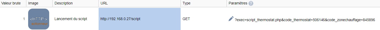

Et le script de synchronisation

Messagepar frederic » 25 Déc 2017 10:08
Joyeux noël
Cest bon ça fonctionne j'ai juste modifié le script de synchronisation en inversant consigne chauffage et zone de chauffage.[list=][/list]
