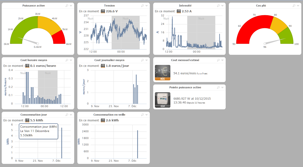

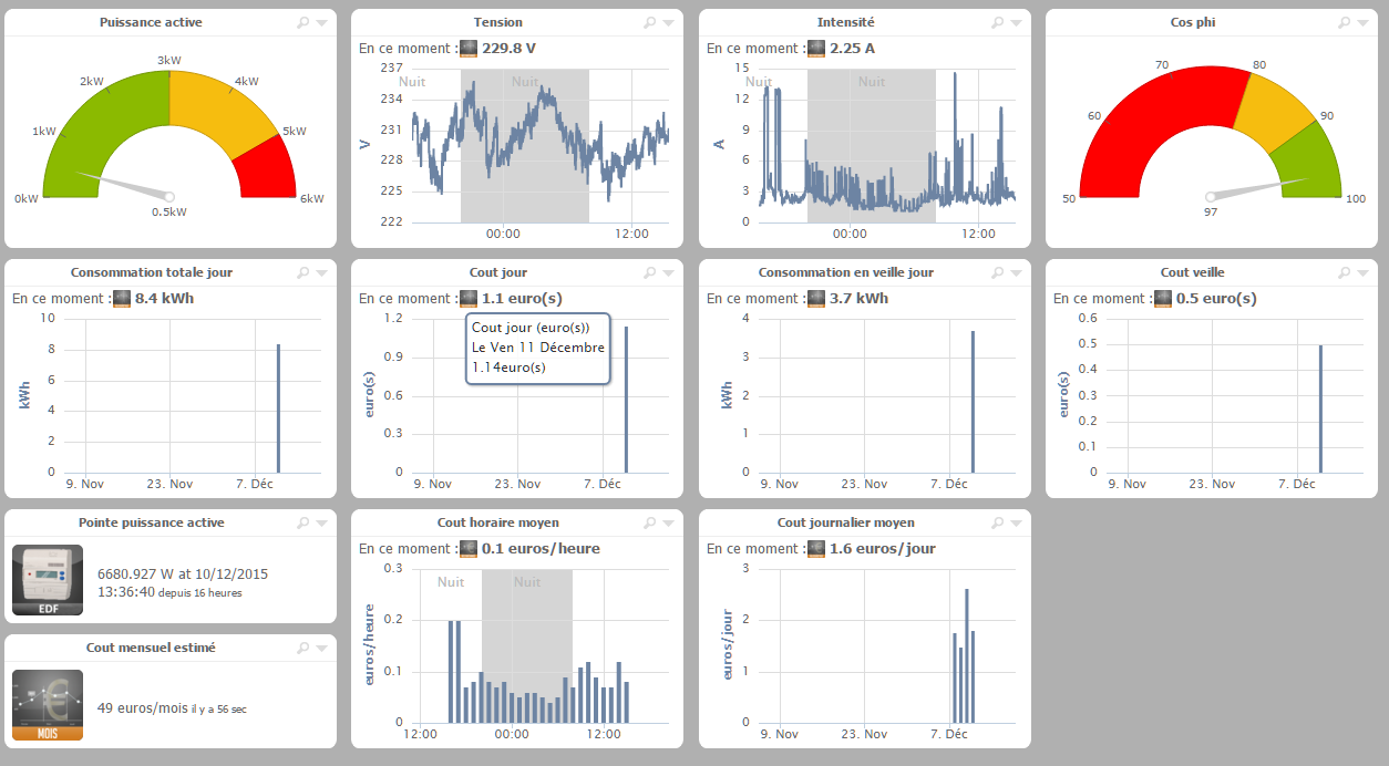

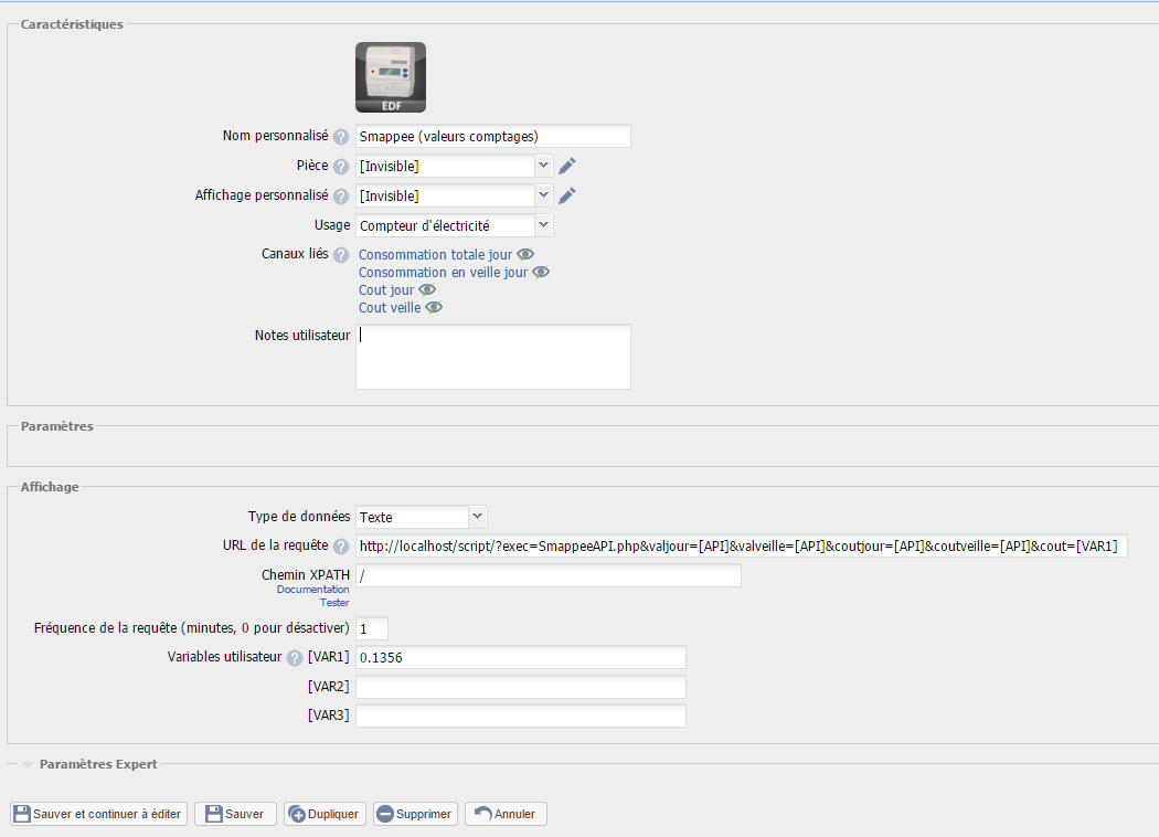

Messagepar Patskins » 11 Déc 2015 08:54
Saslut,
Je me répond pour la date :D
Ai forcé la valeur regroupement à 3 ($regroupement = 3)
Ai remplacé la ligne
"$commence = getArg('commence',true,'01-01-2015'); // par defaut jour"
par
"$commence = date('Y-m-d', strtotime('-1 day'));"
Ce qui permet d'avoir une seule ligne en réponse pour la consommation jour actuel et donc de traiter simplement les informations consommation totale et consommation en veille pour la journée en cours.
Maintenant comment traiter ces informations ? :roll: Ce qui serait bien serait de transmettre les valeurs conso jour et conso veille à 2 capteurs
Edit : ai réussi à modifier le script (je débute :P) et j'ai maintenant 2 capteurs "Consommation jour" et "Consommation en veille" en kWh que je rafraîchi toutes les 10 minutes (ce qui est suffisant), ce qui donne la présentation suivante
Les histogrammes sont sur un mois avec finesse histogramme sur un jour et mode de calcul max, ce qui permet de consulter la consommation au jour le jour en faisant passer la souris sur l'histogramme.
Code que j'utilise et qui serait certainement à optimiser par un "spécialiste", suppression de la boucle "foreach ( $consumptions as $item ) " par exemple car inutile

Vue du capteur Smappee
Les valeurs [API] sont à remplacer par les codes API des différents capteurs
Dans VAR1 mettre le prix du kWh
Ce qui donne en final
Les 4 histogrammes sont sur un mois avec finesse histogramme sur "un jour" et mode de calcul "max", ce qui permet de consulter la consommation ou le coût au jour le jour en faisant passer la souris sur l'histogramme.
En résumé, 2 scripts réalisés à partir des judicieux conseils de Floman321 (sans qui, je serais encore entrain de "pleurer" devant mon Smappee :D)
Le 1er script (actualisation toutes les minutes) permet l'affichage des 1ere et 3eme rangée de valeurs (valeurs instantanées)
Le 2eme script (actualisation toutes les 10 minutes) permet l'affichage de la 2eme rangée de valeurs (valeurs de comptages)
