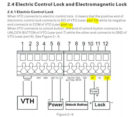

j'ai réussi tant bien que mal à installer mon VTO2000A, avec les explications de chacuns (grand merci !!)
Par contre, je n'arrive pas à correctement brancher le "contact sec" de mon portail robotisé: si je met en contact bref les fils de mon portail, cela crée une "impulsion" et il s'ouvre ou se ferme à la demande. Si je laisse les fils connectés, il se ferme et s'ouvre en continu (pour l'explication plus bas)
Mais lorsque je les connecte au VTO (ports 7 et 9, "VTO connects to unlock button"), il n’arrête pas de s'ouvrir et se fermer, comme si le contact était en continue.
j'ai tenté de les connecter sur les ports 8 et 9 mais cela ne change rien ..
Et l'action du bouton du VTH ne fait rien dans les 2 cas :?
D'où ma question: vu le fonctionnement de mon portail electrique, sur quels ports du VTO dois-je connecter mes 2 fils, ou est-ce que je dois ajouter un module specifique ?
merci d'avance de vos aides, car là je patauge...

Messagepar Aahem » 07 Juin 2016 10:25
Je n'avais pas encore testé cela, alors je viens de le faire rapidement.
J'ai de la peine à comprendre ce bornier car il n'y a quasiment pas d'infos fournies et les noms des bornes semblent préter à confusion.
Lors de la reception de la commande de déverrouillage, on entend qu'un petit relais commute.
Par rapport à la masse, je ne lis aucun changement au voltmètre sur les bornes 7,8,10,11,12.
Aucun changement non plus quand on presse le bouton du VTO.
J'ai alors injecté du 12V limité par une résistance de 10K, dans les bornes 7,8,10,11,12.
La borne 12 commute durant 2 secondes à la masse, sur réception de la commande de dévérrouillage.
Ce signal semble parfait pour ton cas.
Par contre je ne sais pas combien de courant le contact peut encaisser.
Donc si c'était moi, et n'ayant pas plus d'info, j'aurais tendance à ajouter un relais 12V dont la bobine serait alimentée par le +12V (pin 6) et le signal COM (pin 12).
Il est possible (mais peut être un peu risqué) que ça marche pour toi sans ajouter de relais, en utilisant les pin 9 et 12, ce qui court circuiterait à la masse tes 2 fils de commande de portail, durant l'impulsion de 2 secondes (programmable).
Pour sortir, on peut relier les patte 7 (BUTTON) et 9 (GND) à un bouton poussoir qui déclenche un signal d'ouverture.
Quelqu'un a des infos sur ces borniers du VTO ?

Messagepar JeanBond » 07 Juin 2016 12:36
Aahem a écrit:Il est possible (mais peut être un peu risqué) que ça marche pour toi sans ajouter de relais, en utilisant les pin 9 et 12, ce qui court circuiterait à la masse tes 2 fils de commande de portail, durant l'impulsion de 2 secondes (programmable).
Merci beaucoup pour tes tests !!! mes compétences électriques sont assez pauvres ..
Je vais essayer, car en fait ce qu'il me faut c'est un contact sec (sans courant) entre les 2 ports au moment de l'appui du bouton (qui ouvre ou ferme le portail selon sa position).
Ce qui est étrange c'est que cette combinaison n'apparaisse pas dans la doc, mais peut-être qu'ils ne considèrent que l'ouverture d'une porte avec gâchette électromagnétique, serrure, etc.. et non l'ouverture complète d'un portail automatique (qui fonctionne différemment).

Messagepar JeanBond » 08 Juin 2016 08:14
Hello
Je vais enfin apporter ma pierre ...
J'ai testé une dernière combinaison que je n'avais pas essayé : le "Electric Control Lock" (qui correspond plus pour une serrure): et bien ça fonctionne !!
Donc en résumé si vous avez pour votre portail ou porte besoin uniquement de mettre en contact 2 fils pendant 1 sec pour "déclencher" l'ouverture ou la fermeture, utilisez la combinaison suivante:
Connecter l’extrémité positif à NO (port 10) et le négatif à COM (port 12) sur le VTO (cf pièce jointe, ou chapitre 2.4.1 de la doc, fig. 2.9).
Par contre sur le VTH il existe un 2e cadenas (2e ouverture), savez-vous à quoi elle correspond ?
Electric Control lofck
Electric Control Lock.JPG (43.82 Kio) Consulté 40385 fois
