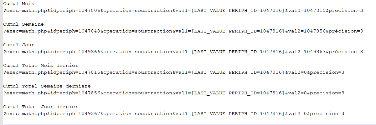

hello,
j'ai suivi la procédure pour avoir les différents cumuls merci.
toute fois une correction à apporter :
5éme valeur : Cumul de la semaine
C’est la différence entre votre cumul annuel et votre cumul total semaine dernière
paramètre: ?exec=math.php&idperiph= «code api de votre état cumul du mois »&operation=soustraction&val1=[LAST_VALUE PERIPH_ID=« code api de votre cumul annuel» ]&val2= « code api cumul total mois dernier » &précision=3
->le bon paramètre est :
?exec=math.php&idperiph= «code api de votre état cumul de la semaine»&operation=soustraction&val1=[LAST_VALUE PERIPH_ID=« code api de votre cumul annuel» ]&val2= « code api cumul total semaine derniere » &précision=3
un copier/coller trop rapide :) ca m'arrive souvant.
merci pour le tuto!

Depuis tout à l'heure (2-3 heures) le calcul de mois en cours et de la semaine en cours me donne un résultat négatif. Tu as eu le même problème, si j'ai bien compris, en passant par la soustraction tu as solutionné le problème. Les scripts lance bien la soustraction.
Je ne vais pas me replonge dedans ce soir, je regarderai ça demain en testant manuellement chaque règle.
Pour le changement d'année j'ai créé une règle du même type que le changement de mois, ainsi ça devrait remettre à 0 mon cumul annuel au 1 janvier 0:01

pour les cumul semaine ou mois en cours :
val2=[LAST_VALUE PERIPH_ID= id du peripherique mois / semaine dernier ]
et hop ca repart :D

Il faut faire Cumul total -cumul total du mois dernier

Cumul total du jour - cumul total hier lancer l'opération a 23h55 par exemple ; -)

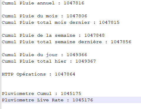

Messagepar Essam10 » 15 Juin 2018 22:05
Bonjur à tous,
je relance cette excellente fonctiionnalité.
Je suis bloqué à l etape : "Creation de règles" .
Peux tu nous faire un printscreen de tes règles?
API
Mes Opérations
Est ce que je suis sur la bonne voie?
Enorme Merci
