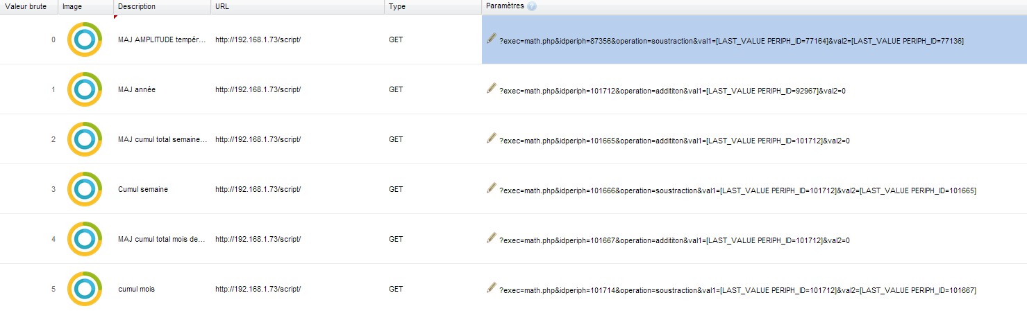

Création de l'actionneur opération
Maintenant nous allons créer un actionneur http que l’on va nommer opérations
Comme ceci :
1er valeur :maj annuelle
C’est la copie exacte de votre périphérique pluviométrie rain total, on pourrait se baser directement sur cette valeurs mais cette état nous permettera d’incrémenter la dérniére valeur du cumul si vous devez effectuer un changement de pile.
url: http://ip de votre eedomus/script/
type: get
paramètre: ?exec=math.php&idperiph= «code api de votre etat cumul annuel »&operation=soustraction&val1=[LAST_VALUE PERIPH_ID=« code api de votre cumul total du pluviomètre » ]&val2=0&precision=3
remarque : en cas de changement de pile vous pouvez mettre la dernière valeur de votre cumul total pluviomètre en modifiant val2=0 par votre dernière valeur
2éme valeur : Cumul total mois dernier
C’est la valeur de votre cumul annuel arrêtée à chaque fin de mois.
paramètre: ?exec=math.php&idperiph= «code api de votre etat cumul total mois dernier »&operation=soustraction&val1=[LAST_VALUE PERIPH_ID=« code api de votre cumul annuel» ]&val2=0&precision=3
3éme valeur : Cumul du mois
C’est la différence entre votre cumul annuel et votre cumul total mois dernier
paramètre: ?exec=math.php&idperiph= «code api de votre état cumul du mois »&operation=soustraction&val1=[LAST_VALUE PERIPH_ID=« code api de votre cumul annuel» ]&val2= « code api cumul total mois dernier » &precision=3
4éme valeur : Cumul total semaine dernière
C’est la valeur de votre cumul annuel arrêtée à chaque fin de semaine.
paramètre: ?exec=math.php&idperiph= «code api de votre etat cumul total semaine derniére »&operation=soustraction&val1=[LAST_VALUE PERIPH_ID=« code api de votre cumul annuel» ]&val2=0&precision=3
5éme valeur : Cumul de la semaine
C’est la différence entre votre cumul annuel et votre cumul total semaine dernière
paramètre: ?exec=math.php&idperiph= «code api de votre état cumul du mois »&operation=soustraction&val1=[LAST_VALUE PERIPH_ID=« code api de votre cumul annuel» ]&val2= « code api cumul total semaine derniere » &précision=3

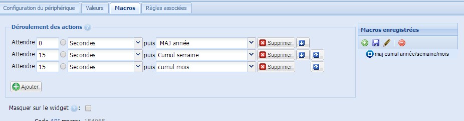

Maintenant dans le même actionneur nous allons créer une macro comme ceci :
macro maj semaine mois année.jpg (44.34 Kio) Consulté 48516 fois
Passons maintenant aux règles c’est la ou le script de Madoma73 rentre en jeu :
régle 1: je rafraichit mon cumul semaine /mois/année une fois par heure
Toutes les heures et 58min je lance la macro de mon actionneur opérations
régle 2 : je mets à jour mon état cumul total semaine dernière chaque fin de semaine
Si « semaine » change de valeur alors je lance « Cumul total semaine dernière » de mon actionneur opérations
règle 3 : je mets à jour mon état cumul total mois dernier chaque fin de mois
Si « mois » change de valeur alors je lance « Cumul total mois dernier » de mon actionneur opérations
